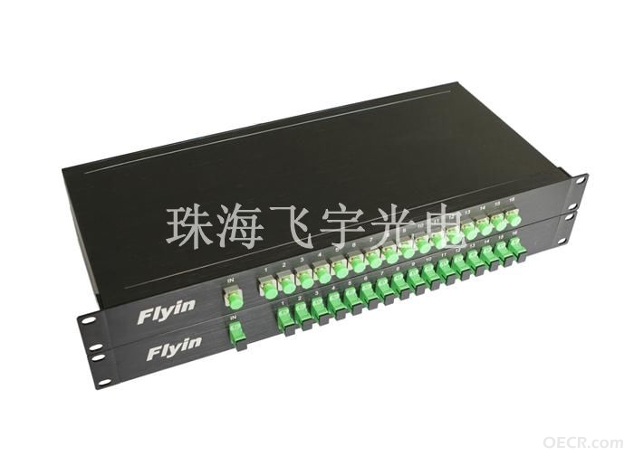

平面波导型光分路器(PLC Splitter)是一种基于石英基板集成波导光功率分配器件,具有体积小,工作波长范围宽,可靠性高,分光均匀性好等特点,特别使用于无源光网络(EPON,GPON等)中连接局端和终端设备并实现光信号的分路,提供1×N和2×N全系列产品,并为客户订制适合各种场合的光分路器。
