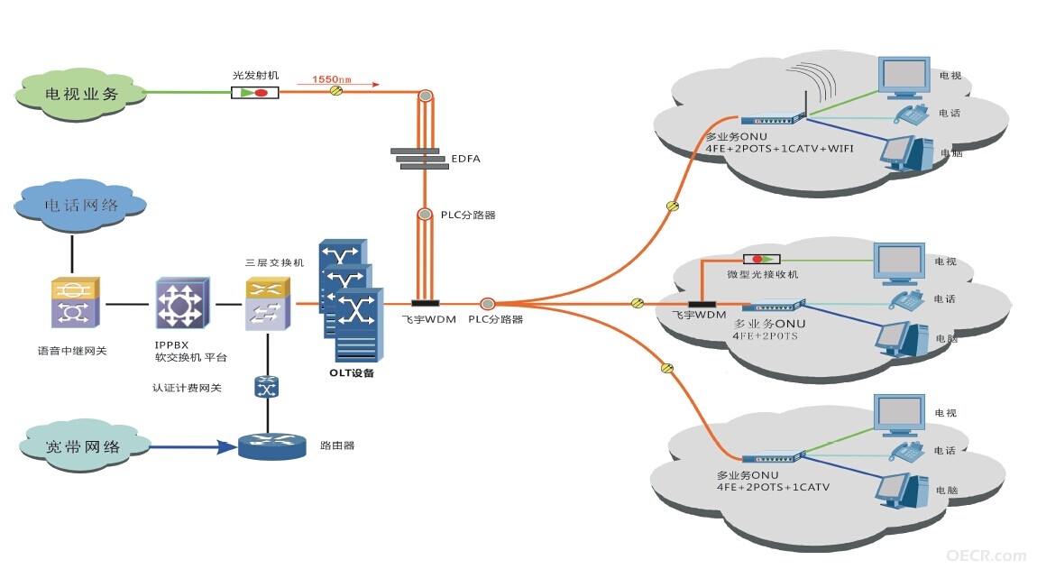

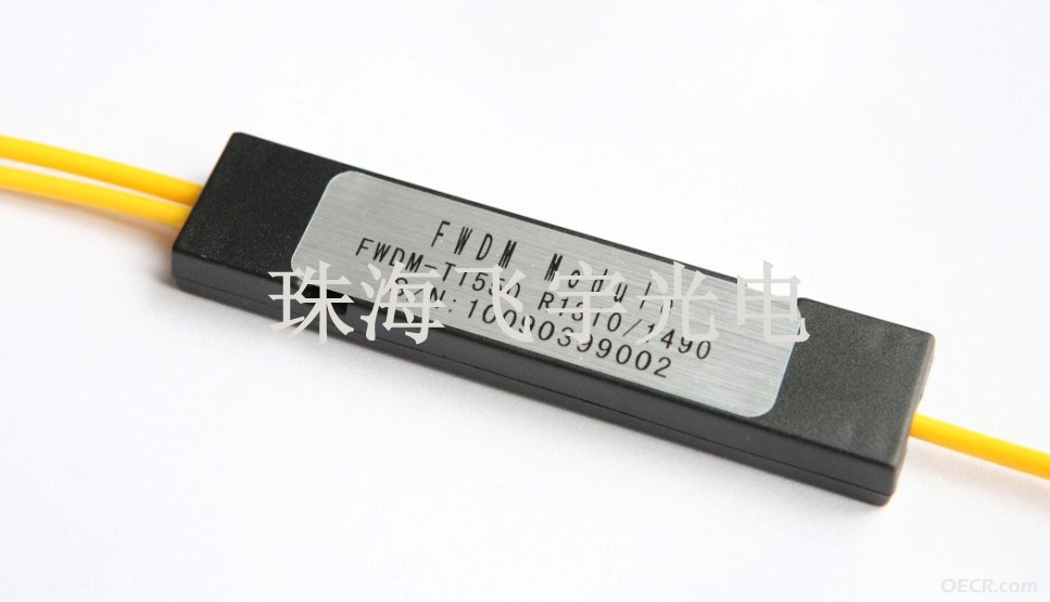

珠海飞宇光电推出的3端口滤波片型波分复用器选用性能优良的薄膜滤光片,以保证高品质的光学性能,稳定可靠.滤波片型波分复用器可实现两通信窗光信号的合波与分波,使单根光纤传输容量倍增,还可实现纤双向通信,广泛应用于光纤升级,扩容或引入综合新业务,如广播电视,电信,互联网等方面
产品特点
        低插入损耗
        低偏振相关损耗
        高隔离度
        高可靠性与稳定性
应用
        波分复用系统
        CATV
        城域网
技术参数
参数        FWDM 4/35        FWDM 5/34        FWDM 34/5
透射波长范围 (nm)        1480~1500        1540~1560        1260~1360& 1480~1500
反射1波长范围 (nm)          1260~1360        1260~1360        1540~1560
反射2波长范围 (nm)        1540~1560        1480~1500
插入损耗 (dB)        反射通道        ≤0.6
        透射通道        ≤0.8
信道平坦度(dB)        <0.3
隔离度        反射通道        >15
        透射通道        >30
插入损耗热稳定度 (dB/℃)        <0.005
偏振相关损耗 (dB)        <0.1
偏振模色散 (ps)        <0.1
方向性 (dB)        >50
回损 (dB)        >50
最大通光功率 (mW)        1000
工作温度 (℃)        -20~+80
储存温度 (℃)        -40~+85
包装尺寸 (mm)        Φ5.5x34 (L38 for 900um Loose tube)
