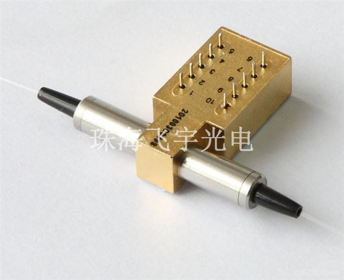

                                                                                 1x1机械式光开关
珠海飞宇光电科技有限公司推出的1×1机械式光开关性能处于业界领先水平,具有插损低、体积小等优点,是用于动态配置分插复用器OADM、交叉连接器OXC、系统监测与保护的理想器件,纤小的封装更易于集成进高密度的光通信系统中,有锁定和非锁定两种控制类型。
产品特点
 低插入损耗
 低信道串扰
 波长范围宽
 高稳定性和可靠性
 锁定及非锁定两种控制类型
应用
 城域网
 实验室研发
 系统监测
 动态配置分插复用
 传输和接收保护
 网络测试系统
技术参数
型号                FY-1×1T
工作波长范围        nm        850        1260~1650
测试波长        nm        850        1310/1490/1550/1625/1650
插入损耗        dB        Typ:0.5  Max:0.8        Typ:0.4  Max:0.6
回波损耗        dB        MM≥30   SM≥50
串扰        dB        MM≥65   SM≥70
偏振相关损耗        dB        ≤0.05
波长相关损耗        dB        ≤0.25
温度相关损耗        dB        ≤0.25
重复性        dB        ≤±0.02
工作电压        v        3.0 or 5.0
使用寿命        Time        ≥107
切换时间        ms        ≤8
传输光功率        mW        ≤500
工作温度        ℃        -20~+70
储存温度        ℃        -40~+85
尺寸        mm        (L)27.0×(W)12.6×(H)8.0(±0.2)
以上参数不包含连接头.
引脚定义
类型        引脚        电驱动        监测状态
1×1        channel        Pin 1        Pin 5        Pin 6        Pin 10        Pin 2-3        Pin 3-4        Pin 7-8        Pin 8-9
锁定        P1-P2        V+        GND        --        --        Open        Close        Close        Open
        Light close        --        --        GND        V+        Close        Open        Open        Close
非锁定        P1-P2        V+        --        --        GND        Open        Close        Close        Open
        Light close        --        --        --        --        Close        Open        Open        Close
光路
规格        电压        电流        电阻
5V锁定        4.5~5.5        36~44mA        125Ω
5V非锁定        4.5~5.5        26~32mA        175Ω
3V锁定        2.7~3.3        54~66mA        50Ω
3V非锁定        2.7~3.3        39~47mA        70Ω
订购信息
模式        波长        电压        控制模式        光纤类型        光纤直径        光纤长度        连接头
S=单模
M=多模        85=850nm
13=1310nm
14=1490nm
15=1550nm
62=1625nm
65=1650nm
13/15=1310/1550nm
X=Others        3=3V
5=5V        L=锁定
N=非锁定        5=50/125
6=62.5/125
9=9/125
X=Others        25=250um
90=900um
20=2.0mm
30=3.0mm
X=Others        1=1m
2=1.5m
X=Others        0=None
1=FC/PC
2=FC/APC
3=SC/PC
4=SC/APC
5=ST/PC
6=ST/APC
7=LC/PC
8=LC/APC
X=Others
