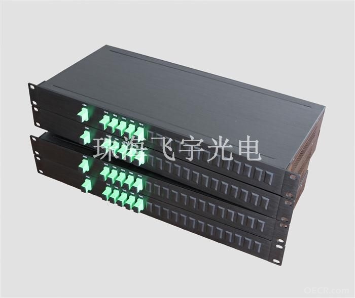

                                                                    CWDM粗波分复用器(1U机架)
CWDM粗波分复用系统能有效节省光纤资源和组网成本,它解决了光纤短缺和多业务透明传输两个问题,主要应用在城域网汇聚和接入层,可在短时间建网并开展业务.由于CWDM具有低成本,低功耗,小体积等诸多优点,是一种低价格,高性能的传输解决方案,现已广泛应用于城域网传输.封装方式有:ABS盒子,LGX盒子,19" 1U机箱.
产品特点
        低插入损耗
        低偏振相关损耗
        高隔离度
        高稳定性和可靠性
应用
        波分复用系统
        城域网光纤
        CATV系统
技术参数
参数        4通道        8通道        16通道
中心波长 (nm)        1270~1610 或 1271~1611
中心波长精度 (nm)        ±0.5
通道间隔 (nm)        20
通带宽度 (nm)        ±7.5
插损 (dB)        ≤1.6        ≤2.5        ≤4.5
一致性 (dB)        ≤0.6        ≤1.0        ≤1.5
信道平坦度 (dB)        ≤0.3
隔离度 (dB)        相邻        ≥30
        非相邻        ≥45
插入损耗热稳定度(dB/℃)        <0.005
波长热稳定度 (nm/℃)        <0.002
偏振相关损耗(dB)        <0.1
偏振模色散(ps)        <0.1
方向性 (dB)        ≥50
回损 (dB)        ≥45
最大通光功率(mW)        300
工作温度(℃)        -20~+75
储存温度(℃)        -40~+85
包装尺寸(mm)        L100 x W80x H10        L141 x W115 x 18
