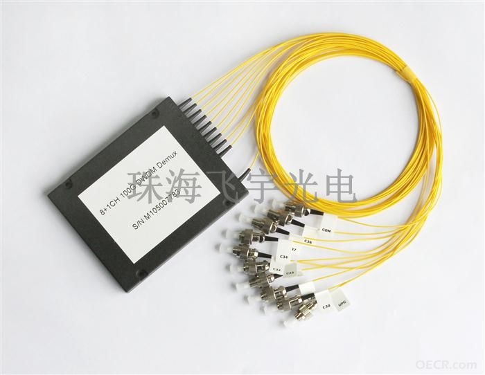

珠海飞宇光电推出的光分插复用器(OADM)用于DWDM系统光环路中波长上(Add)下(Drop)信号,本产品波长稳定性好,可满足不同DWDM系统需求.
产品特点
        低插入损耗
        低偏振相关损耗
        高隔离度
        高可靠性与稳定性
应用
        上下话路信道
        DWDM系统
        CATV系统
        光纤放大器
        网络扩容
技术参数
参数        4 通道        8 通道
        Add        Drop        Add        Drop
通道波长 (nm)        ITU Grid
中心波长精度 (nm)        ±0.05(100G)/ ±0.1(200G)
通道间隔 (GHz)        100
通道带宽 (@-0.5dB带宽) (nm)        >0.22 (100G) / >0.5(200G)
插入损耗(dB)        下话路(In—Drop)        2.0        3.2
        上话路(Add---Out)        2.0        3.2
        剩余信道(In---out)        2.5        5.0
信道平坦度(dB)        <0.3
隔离度 @Add/Drop        相邻        N/A        >30        N/A        >30
        非相邻        N/A        >40        N/A        >40
插入损耗热稳定度 (dB/℃)        <0.005
波长热稳定度 (nm/℃)        <0.002
偏振相关损耗 (dB)        <0.1
偏振模色散 (dB)        <0.1
方向性 (dB)         >50
回波损耗(dB)        >45
最大通光功率 (mW)        500
工作温度 (℃)        -10~+75
储存温度 (℃)        -40~+85
包装尺寸(mm)        L100x80xH10
备注:以上参数不包含连接头.
