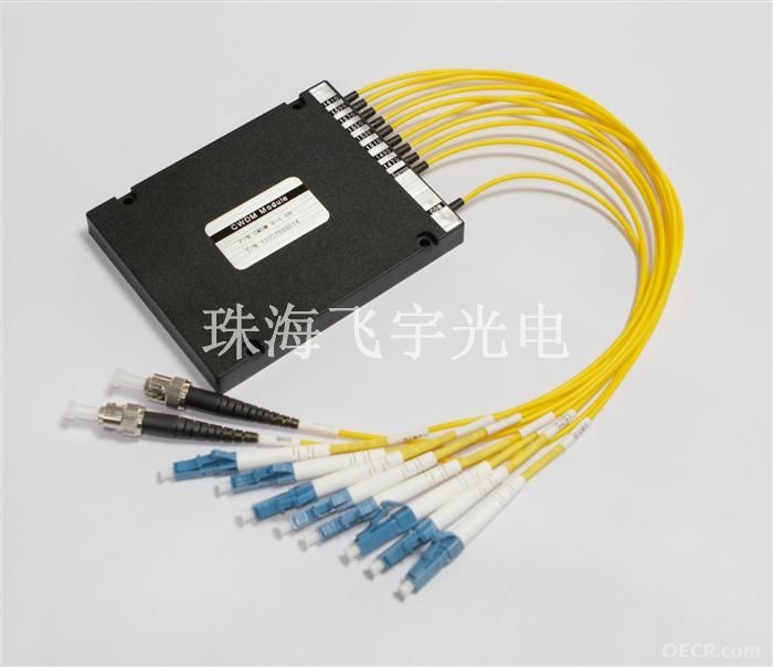

                                                                             8+1通道CWDM(ABS盒子)
CWDM粗波分复用系统能有效节省光纤资源和组网成本,它解决了光纤短缺和多业务透明传输两个问题,主要应用在城域网汇聚和接入层,可在短时间建网并开展业务.由于CWDM具有低成本,低功耗,小体积等诸多优点,是一种低价格,高性能的传输解决方案,现已广泛应用于城域网传输.封装方式有:ABS盒子,LGX盒子,19" 1U机箱.
产品特点
        低插损
        低偏振相关损耗
        高隔离度
        高稳定性和可靠性
应用
        波分复用系统
        城域网
        CATV系统
技术参数
参数        8+1通道 (合波)        8+1通道 (分波)
中心波长 (nm)        1270~1610 或 1271~1611
中心波长精度 (nm)        ±0.5
通道间隔 (nm)        20
通带宽度 (nm)        ±7.5
插入损耗(dB)        (不带跳片)        ≤ 2.8
        (带跳片)        ≤2.0
信道平坦度 (dB)        ≤0.3
隔离度 (dB)        相邻        ≥30
        非相邻        ≥40
        升级端        ≥12
插入损耗热稳定度(dB/℃)        <0.005
波长热稳定度 (nm/℃)        <0.002
偏振相关损耗(dB)        <0.1
偏振模色散(ps)        <0.1
方向性 (dB)        ≥50
回损 (dB)        ≥45
最大通光功率(mW)        300
工作温度(℃)        -5~+75
储存温度(℃)        -40~+85
包装尺寸(mm)        L100 x W80x H10
订购信息
通道数        第一个通道        结构        光纤类型        光纤长度        接头
04=4 通道
08=8 通道
16=16通道
18=18通道
N=N 通道        27=1270nm
47=1470nm
49=1490nm
61=1610nm
SS=客户要求        M=Mux
D=Demux
O=OADM        1=Bare fiber
2=900um loose tube
3=2mm Cable
4=3mm Cable        1=1m
2=2m
S=客户要求        0=None
1=FC/APC
2=FC/PC
3=SC/APC
4=SC/PC
5=ST
6=LC
S=客户要求
