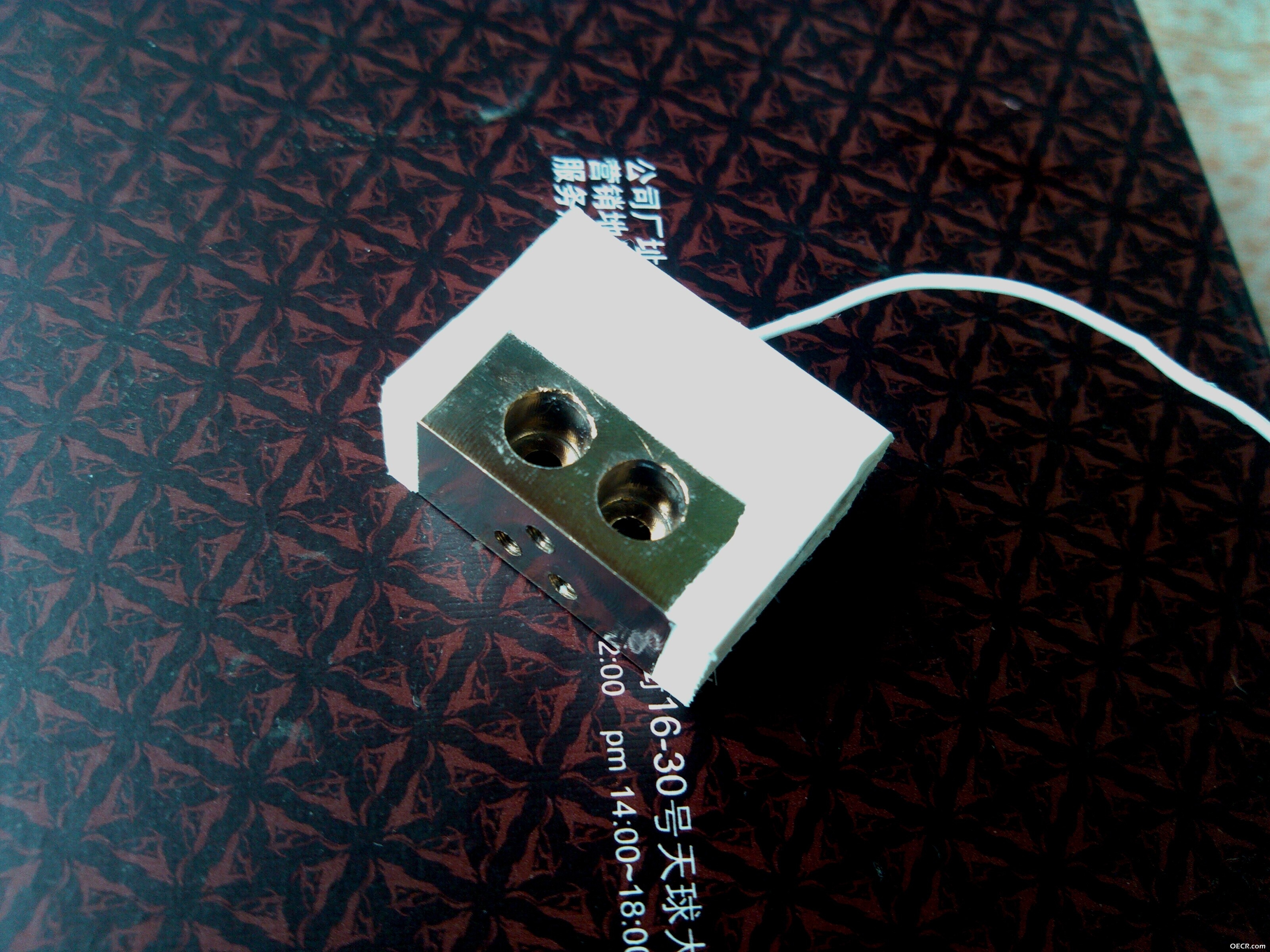

用LN制作横向调制电光Q开关,具有半波电压低,重复频率高,常被应用于Er:YAG、Ho:YAG、Tm:YAG、Nd:YAG等作为工作物质的激光器中,尤其在激光测距领域发挥着重要的作用。
在激光器中安装LN晶体时,由于LN Q开关元件性能对于角度非常敏感,必须采用一定封装结构加以可靠固定,以满足激光器光路调节、抗冲击和引出电极的需要。电光晶体的工作电压一般在几千伏左右。采用传统的安装方法,LN晶体直接与电极连接,在外接电极与晶体之间需要加一定压力以便实现良好的电接触。由于外接电极与晶体间的接触近似为刚性接触,所以安装时如果晶体上产生的夹持应力过大,会在LN晶体内部产生较大的应力双折射,导致电光开关工作性能下降,而且晶体甚至有被压碎的可能。另外,由于电光晶体工作电压在几千伏左右,如果绝缘不好,将产生漏电现象,造成电光开关无法使用,甚至危害其它设备。
本公司深入分析LN的特性,推出紧凑型、无装配应力LN 电光Q开关。
成都晗森光电材料 QQ图片20140622192918.jpg 限公司深入分析LN的特性,推出紧凑型、无装配应力LN 电光Q开关。
欢迎使用。
