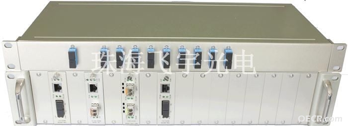

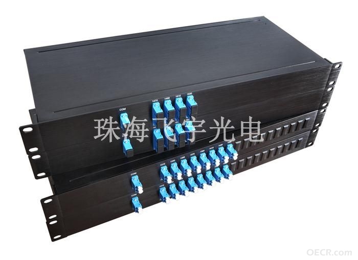

1、波分设备(无源+SFP光模块)

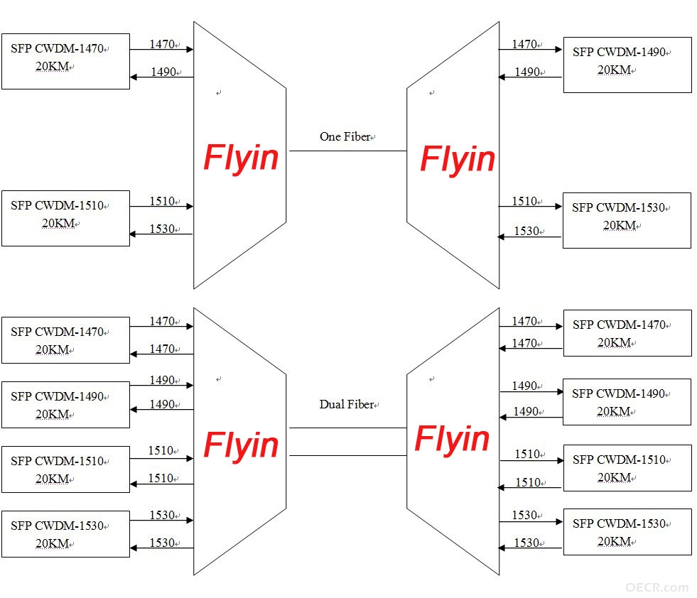

应用:

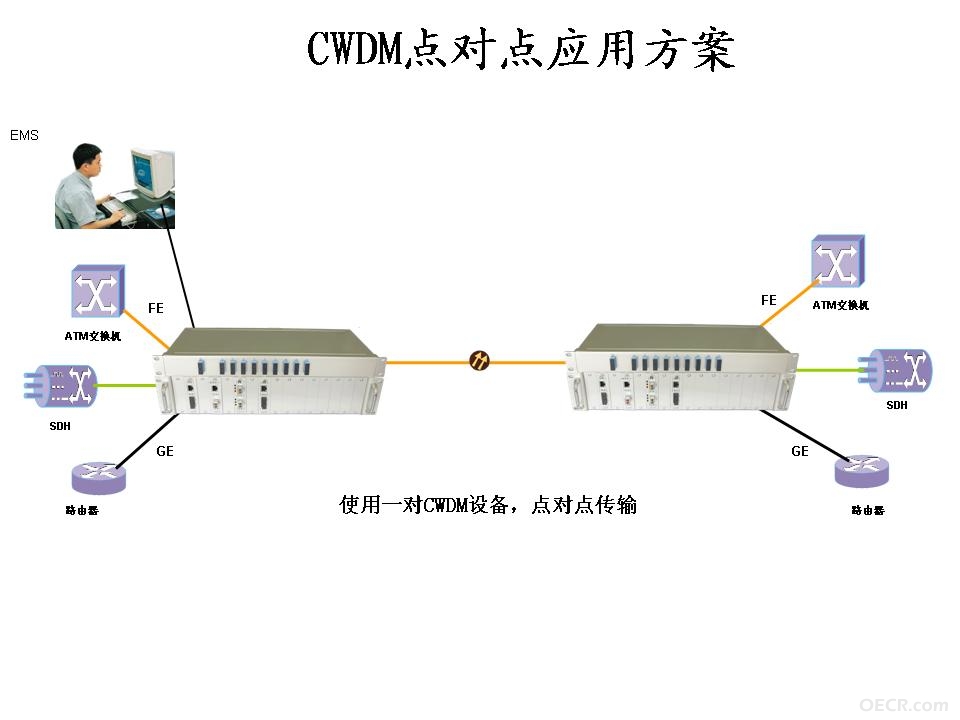

1、点对点应用
    点到点的拓扑中,设备利用有限的光纤资源,复用出几倍于原有的带宽来实现两点之间多业务的双向汇聚

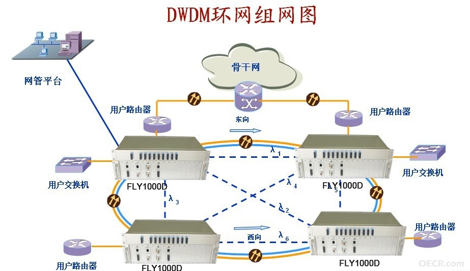

2、环网
