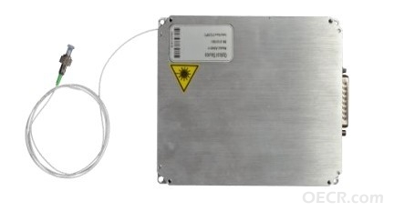

产品特点】
低噪声系数:0dBm 输入时低于4.5dB
超高功率输出:可达2W 的总输出功率,1 台可带2000~4000 个光节点
低噪声系数:+5dBm 输入时低于5.5dB
铒镱共掺双包层放大技术:Pump 泄漏处理技术
极低的CSO 劣化: <-70dBc
23dBm×N 输出,或20dBm×N 或17dBm×N 输出
高稳定性和高可靠性:MTBF>150000 小时
智能化温控系统:采用专用控温芯片,散热和功耗比常规产品降低30%输出功率可调
所有性能符合Bellcore GR-1312-CORE 要求
      该产品为高功率输出C-Band Er-Yb 共掺双包层光纤放大器。核心器件采用高可靠性的多模Pump 激光器和双包层光纤,采用独特的APC(自动功率控制)和ATC(自动温度控制)电路,使得输出功率稳定度高、可靠性好;独特的光路设计保证优秀的光路指标;采用高稳定和高精度的MPU(微处理器)系统使用调节、显示方便、可靠、智能。
      该产品采用与常规EDFA 不同的双包层铒镱共掺放大技术,具有比普通技术高10倍的电光转换效率,所以具有更低的相对成本和更紧凑的体积与更低的功耗,特别适用于光纤到户FTTH,光纤到楼等大分配比系统中应用。
      该模块采用单+5V 供电设计,以及先进技术的激光器驱动电路和温控电路,使得功耗更低,发热量更低。非常方便集成于产品中。
