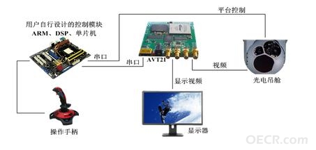

典型应用方案示意图1,用户使用自行设计的嵌入式主控模块 + AVT21,构建自动视频跟踪系统。
