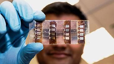

钙钛矿可望成为太阳能电池的理想材料。
(来源:新加坡南洋理工大学)
