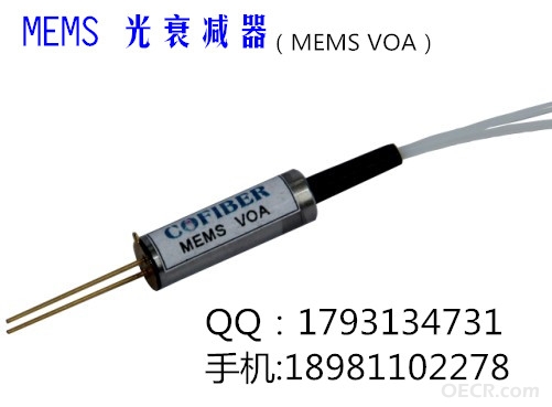

产品特性】
传输光功率高
高可靠性
高稳定性
低插入损耗
反应迅速
体积小
      基于微机电系统(MEMS)的动态可调光衰减器(Dynamic Variable Optical Attenuator——简称DVOA)是实现全光网中功率调节的重要元件。 DVOA能够实现对全光网的全面远程控制。主要应用在:预置光功率均衡、 信道传输均衡、光自动增益调节、光接收器的保护等。我公司研发的DVOA产品,采用了MEMS控制芯片及独特的光学设计,使产品更加小型化,成本更低,并且反应更加迅速,具有更高的稳定性和可靠性,易于制造。可靠性是依照Telcordia GR1073的可靠性检验标准,现已经通过Telcordia GR1073检验。
参数
单位
指标
备注
波长范围
nm
1530 - 1625
C L 波段
850 - 1650
定制波段(客户可选)
衰减类型
常开 或 常闭
衰减范围
dB
≥30
最大衰减范围
dB
≥45
插入损耗
dB
≤0.7 (0.5 典型)
不含连接头损耗
衰减类型
连续
波长相关损耗
dB
≤0.3
在0dB测试
≤1.5
在20dB测试
纹波
dB
≤0.05
0.4nm 带宽在20dB测试
偏振相关损耗
dB
≤0.1
在0dB测试
≤0.3
在20dB测试
温度相关损耗
dB
≤0.2
在0dB测试比较
≤1.0
在20dB测试比较
回波损耗
dB
≥55
PMD
ps
≤0.1
响应时间
ms
≤2  (1 典型)
10-90% 光功率
传输光功率
mW
300
驱动电压
VDC
5.2V or 15V
在5.2v 典型是30db
功耗
mW
≤2
工作温度
oC
0 to 70
贮藏温度
oC
-40 to 85
