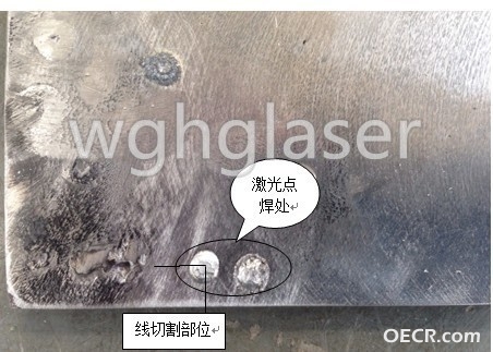

3.1激光修复层的宏观形貌
图1  AMC板修复层表面形貌

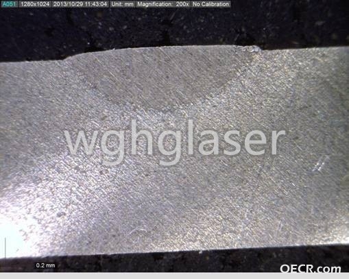

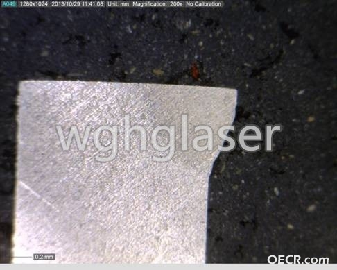

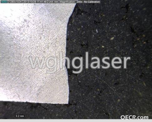

图2 补焊层横断面形貌
       按照图1所示的切割方向对补焊层进行切样分析,切割样品的宏观形貌见图2所示。由表面和横断面形貌可以看出,激光补焊层出气孔和裂纹等缺陷,补焊层表面光滑且呈金属色,无氧化现象。

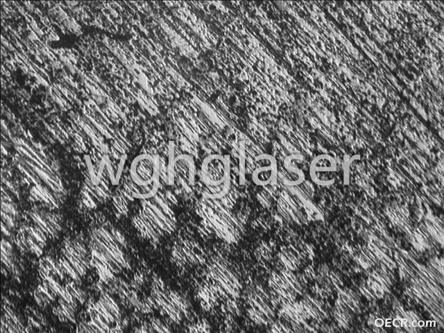

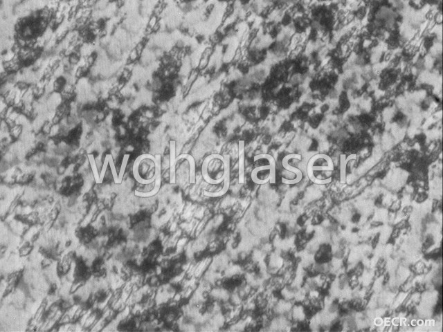

       图3为基材组织,由图3可以看出,基材为铝基复合材料,白色部位为铝基体,黑色部分为强化相,强化相团聚严重,呈网状分布。
图 3 铝基复合材料基体组织

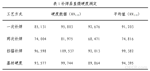

       3.3 修复层显微硬度分析
采用显微硬度计测定了修复层的硬度,结果如表1所示。由表中可知,采用一次补焊和扫描补焊,补焊层硬度与基材相当,但采用两次补焊后,补焊层硬度略低于基材。
表1补焊层显微硬度测定
