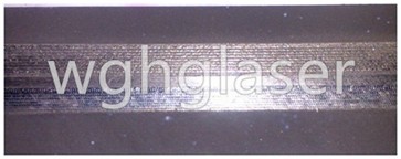

      激光合金化层的表面形貌如图1所示。
图1 钛合金激光合金化层形貌
       由图中可知,合金化层表面无气孔、裂纹等宏观缺陷,粗糙度约为Ra3.1μm 。

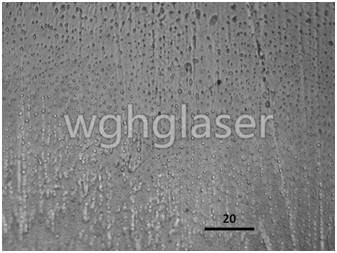

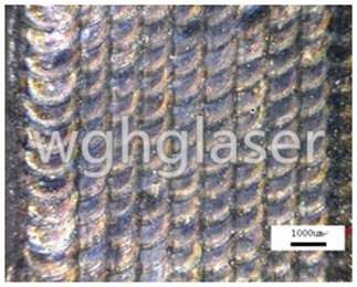

合金化层横断面的组织如图2所示,发现大量硬质点强化相均匀分布在合金化层内。显微硬度分析表明(见图3),激光合金化层硬度明显高于TC4合金基材(HV210),均高于HV600,表面最高硬度达到HV1000左右,层深约0.3mm。
