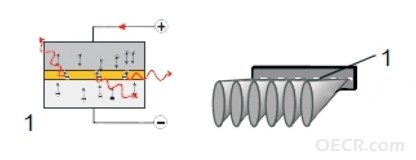

       图1为半导体发光原理示意图,图1中1为微型激光发射体,在激光发射体两端面加载一电压微型激光发射体就会发出散射光。一般25个微型激光发射体并排在一起组成一个扁平的激光发射体组,我们称之为“巴条”。
图2 巴条示意图

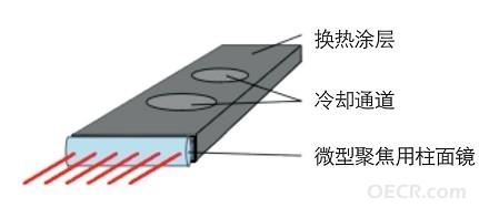

       如图2,巴条周围包裹着铜质的换热涂层,冷却水穿过巴条体内冷却通道将巴条发光时产生的热量带走。巴条前方安装有微型聚焦用柱面镜将巴条发射的散射光整合成为平行光。

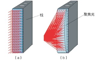

       多个巴条叠加形成一个栈(图3a),整个栈输出平行的激光。在栈前面安装一较大的柱面聚焦镜,就可以得到想要的聚焦光(图3b)。

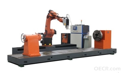

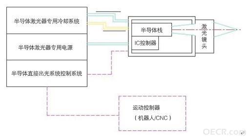

       如图4所示,半导体直接出光激光器包含了半导体栈、发光IC控制器、外光路镜头、半导体激光器专用冷却系统、半导体激光器专用电源、以及直接出光的总控制系统。直接出光总控制系统可以直接和运动控制器相连接,搭配工业机器人或是CNC系统形成完整的激光加工机床。
图4 半导体直接出光激光系统

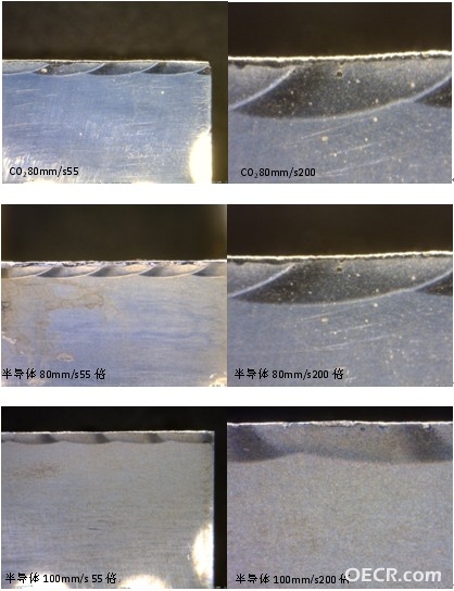

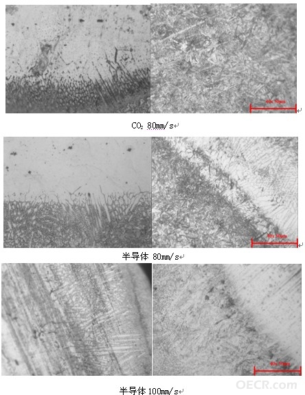

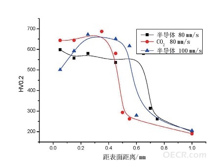

合金化涂料喷涂厚度100um左右,功率、焦距不改变的情况下提高激光扫描速度检测合金化成型、硬
度、层深及组织,同时与CO2激光合金化在相同速度下的合金效果对比。

图5 硬度层深分布
图6 手持显微镜下形貌
2.3.5.3. 400倍金相显微镜下形貌
图7 400倍金相显微镜下形貌
        2.3.6结论
       上面数据可以看出半导体在100mm/s时其枝晶组织很浅,只有距表面0.1mm内可以看到,而在图中硬
度数据可以看到CO2的有效硬度层深要比半导体的浅。半导体激光金属的吸收效率较CO2激光更高。
