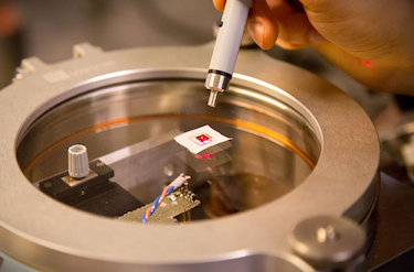

  最近,哥本哈根大学、丹麦技术大学及马里兰大学的研究人员在Eugene Polzik领导下,制作出一种能直接将微弱无线电波转换成光信号的器件,转换后的信号可以采用标准光学工具加以传送及分析,而且所需的能量远低于传统的转换模块。Polzik指出,该器件能在室温下操作,而且表现媲美低温下的最佳电子装置。
  该器件的核心是一支与电容相连的天线,电容的其中一个电极板是一片500 m宽、200 nm厚、品质极高的氮化硅膜,上面镀了一层铝反射层。当此电容接收到与其共振频率相同的无线电波时,氮化硅纳米薄膜便开始振动,造成电容上电荷的波动。Polzik指出,只要在电容上施加偏压,就能将这些电荷波动转变成薄膜的机械振动,经薄膜反射的激光便会产生相位差,可以利用标准光学技术加以探测。
  传统无线电波接收器收到微弱的信号时,热噪讯会造成信号失真,但当无线电信号被转成共振机械振动时,热产生的随机效应可以被忽略,进而使反射光提取的无线电信号带有较少的噪讯。上述器件在室温下对于频率1 MHz的无线电波灵敏度为100 pV Hz–1/2,该团队预期还可以提升20倍,这将使其可与采用降温技术的最佳装置相匹敌。
