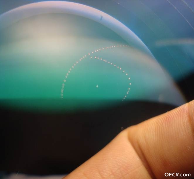

[技术] 光学薄膜膜层脱落(膜层缺失点)
发表于 2014-3-22 10:27:59 | 显示全部楼层 |阅读模式

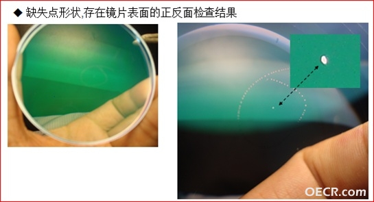

缺失点.jpg 有谁做镜片镀膜的?你们的镜片表面反光查看是否有类似白点,就是膜层脱落,大家支支招!!

有很大的可能镀膜前镜片表面没有擦干净!
发表于 2014-3-24 12:08:03 | 显示全部楼层
有可能是镀膜前清洗不净,但更像是SiO2或者MgF2的点子
发表于 2014-3-24 21:21:38 来自手机 | 显示全部楼层
发表于 2014-3-25 22:40:55 | 显示全部楼层
       材料喷点的形状应该比较规则,图片上的点子不规则,像是缺了一块膜层,应该是尘点脱落后的现象,至于有些发亮应该与你另一面的膜层效果有关。
发表于 2014-3-26 18:44:51 | 显示全部楼层
基片没弄干净的可能性大。。。。
发表于 2014-4-4 20:16:45 来自手机 | 显示全部楼层
Mgf2点擦起来挂棉花,并且反射的点很亮。这个应该是灰尘脱落造成的。
发表于 2014-4-8 10:45:35 | 显示全部楼层
回复@Rollo_Tomasi:清洗不干净的可能性更大吧
