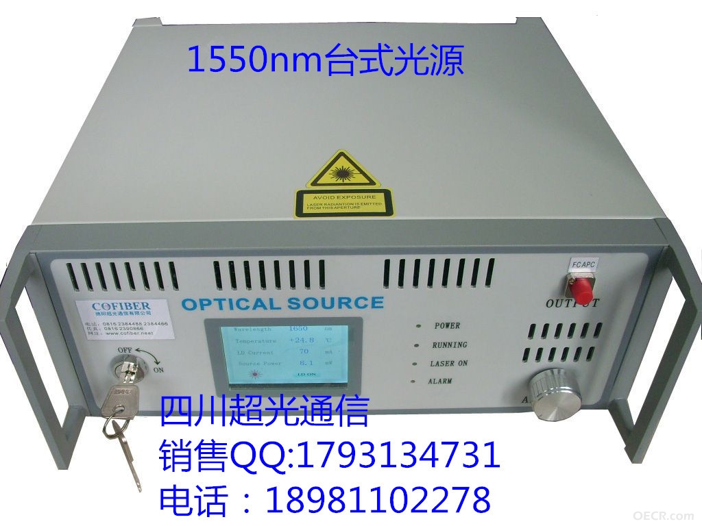

[供应] 陕西供应1550nm (100mW)高稳定光源
发表于 2014-3-18 12:51:22 | 显示全部楼层 |阅读模式
点】
智能化温控系统
高稳定性和高可靠性
提供1%测试端口
可根据客户要求提供OEM定制产品
所有性能符合Bellcore GR-1312-CORE 要求
【应用】
器件耐受性测试
激光打标
医学研究
自由空间光通信
教学科研领域
【指标】
参  数
符号
最小值
典型值
最大值
单位
工作波长   注1
λc
1530
1550
1560
nm
输出功率    注1
Po
100
mW
-3dB带宽
FWHM
0.1
nm
边模抑制比
SMSR
35
dB
输出功率稳定性
ΔPo
±0.05
±0.1
dB
回波损耗
RL
-45
dB
工作温度
Tw
-5
40
存储温度
Ts
-40
80
湿度 注2
10
85
电源供给电压 注3
Vps
170
264
VAC
功耗
P
100
W
尺寸
280x260x112
mm
注1:客户可选
注2:无凝露
注3:110VAC可选
【订货信息】
产品
结构类型
输出功率
波长
电源
接口类型
OS:光源
11:1 U双电源结构
81:1台式
80:80mw
10:100mw
15:1550nm
106:1064nm
1:110VAC
2:220VAC
3:-48VDC
1:SC/UPC
2: SC/APC
3: FC/UPC
4: FC/APC
5: LC/UPC
6: LC/APC
