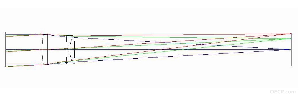

光学结构如上图所示,这是我最近看到书中的一个例子,关于消色差的讨论。
象这个光学结构可以同时消位置色差和倍率色差吗?
我觉得不可能。因为当光栏与第一个透镜重合时,第一个透镜对倍率色差的贡献量为0,如果要消倍率色差,后边的胶合组应满足以下条件:
Φ2/V2+Φ3/V3=0。
一旦以上条件成立,系统的位置色差系数变成h1*h1*Φ1/V1,h1、Φ1不可能为0,所以无法消位置色差。
要实现同时消位置色差和倍率色差,可以以将光栏往后移,放在胶合组之后,满足以下这个条件即可:h1/h2=hz1/hz2,h1、h2为第一近轴光线在透镜1和胶合组上的入射高度,hz1、hz2为主光线在透镜1和胶合组上的入射高度。
以上理解是否正确呢?请亲们赐教!!
 楼主| 发表于 2014-3-18 15:46:07 | 显示全部楼层
呵呵,问题又来了哦!
按照消位置色差要求,Φ2/V2+Φ3/V3的值肯定不能为0。如果这个系统已经消位置色差了,那么系统的倍率色差则与光栏位置没有关系了,也就是说无论光栏位置在哪里,倍率色差都是一个定值了。现在将光栏放在第一个透镜上,因为第一个透镜对倍率色差的贡献为0,倍率色差的值变为h2*hz2*(Φ2/V2+Φ3/V3),它肯定不为0,即无法同时消倍率色差。这岂不是和将光栏往胶合组后放置能消倍率色差矛盾了?晕了啊!!
 楼主| 发表于 2014-8-2 13:54:09 | 显示全部楼层
有大大愿意指点一下吗?
