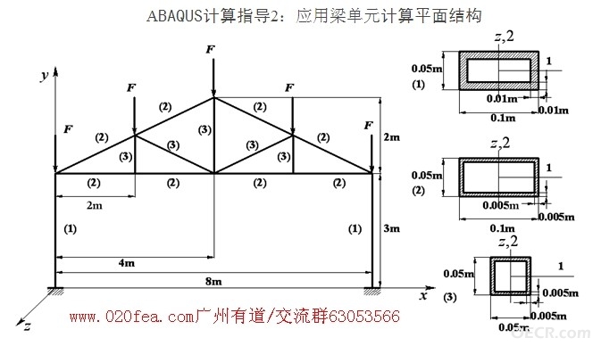

一榀轻钢结构库房框架,结构钢方管构件,材质E=210GPa,μ=0.28,ρ=7850kg/m3(在不计重力的静力学分
析中可以不要)。F=1000N,此题要计入重力。计算水平梁中点下降位移。

3D,可变形模型,线,图形大约范围20(m)。
选用折线绘出整个图示屋架。

1 创建截面几何形状:Module,Property,Create Profile,
将截面(1)命名为Profile-1,选Box型截面,按图输入数据,关闭。直至完成截面(3)。
2 定义各段梁的方向:
选中所有立杆,输入截面主惯性轴1方向单位矢量(1,0,0),选中横梁和斜杆,输入截面主轴1方向单位矢量(0,1,0),关闭。还有好办法,请大家自己捉摸。
3 定义截面力学性质:
将截面(1) Profile-1命名为Section-1,梁,梁,截面几何形状选Profile-1,输入E=210GPa,G=82.03GPa,ν=0.28,ρ=7850,关闭。直至完成截面(3) Section-3。

选中顶点,施加Fy=F2=-1000(N)。
六 网格
