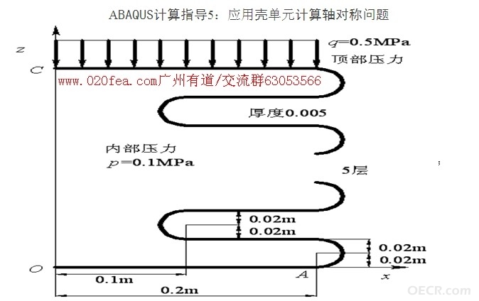

用轴对称壳单元模拟铍青铜充压弹簧,材质E=35GPa,μ=0.33。弹簧顶部承受外载荷q=0.5MPa,内压p=0.1MPa(加载前初始内压与环境的压差),不计重力。计算最大Mises应力,最大z轴位移。

创建部件,命名为Prat-1。
轴对称,可变形模型,线,图形大约范围1(m)。
选用线和圆弧绘出图示的截面壳的中线。造1层,拷贝5层,修正后完成Part-1。

2 创建截面:
名为Section-1,壳,各向同性,材料名选Material-1,厚度0.005m,关闭。

1 施加位移边界条件:
命名为BC-1,在分析步Step-1中,性质:力学,针对位移和转角。
选中轴上两线端点O、C,约束自由度x。
命名为BC-2,在分析步Step-1中,性质:力学,针对位移和转角。
选中底线OA,约束自由度y。
2 创建载荷:
命名为Load-1,在分析步Step-1中,性质:力学,选择压强,选中顶线,选择外侧,值=0.5e6。
命名为Load-2,在分析步Step-1中,性质:力学,选择压强,选中各线,选择内侧,值=0.1e6。
