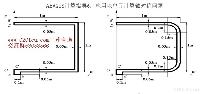

用轴实体单元模拟钢质压力罐,材质E=210GPa,μ=0.28,ρ=7850kg/m3。考虑罐体重力,不计内部物质重力。定常内压p=20MPa,计算、比较两模型的最大Mises应力,最大z轴位移。

一 部件
创建部件,命名为Prat-1。
轴对称,可变形模型,面,图形大约范围2.5(m)。
选用线和圆弧绘出图示的截面的轮廓线。

五 载荷
1 施加位移边界条件:
命名为BC-1,在分析步Step-1中,性质:力学,针对位移和转角。
选中对称轴上两线段AC、DE,约束自由度x。
命名为BC-2,在分析步Step-1中,性质:力学,针对位移和转角。
选中底左短线AB,约束自由度y。
2 创建载荷:
命名为Load-1,在分析步Step-1中,性质:力学,选择压强,选中各内壁线,值=20e6。
