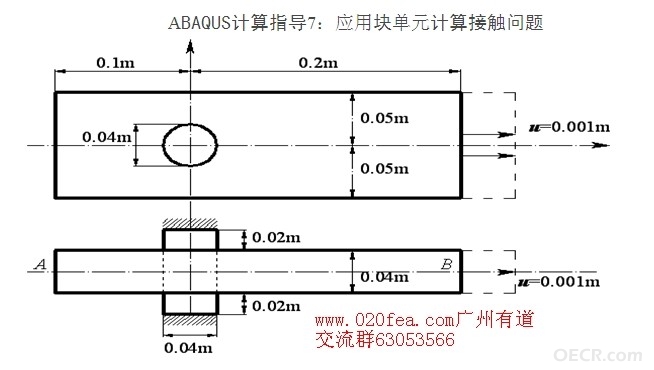

用3D实体单元或有厚度的平面应力单元都可以模拟此题,但因铰链轴的固定方式不同,计算结果会有不同。钢质有孔板,孔中穿轴,因拉伸作用,杆的右端面向右位移0.001m。板和轴的材质为45钢,E=210GPa,μ=0.28,ρ=7850kg/m3。不计重力。计算轴与板接触问题的应力分布。

一 部件
3D,可变形模型,固体,图形大约范围0.5 (m)。
或:2D,可变形模型,面,图形大约范围0.5 (m)。
创建部件,先造板,命名为Prat-1。若用3D实体模型,可以将Prat-1沿中面AB分为两区,在板右端载荷不用位移载荷时约束方便。
创建部件,后造轴,命名为Prat-2。
