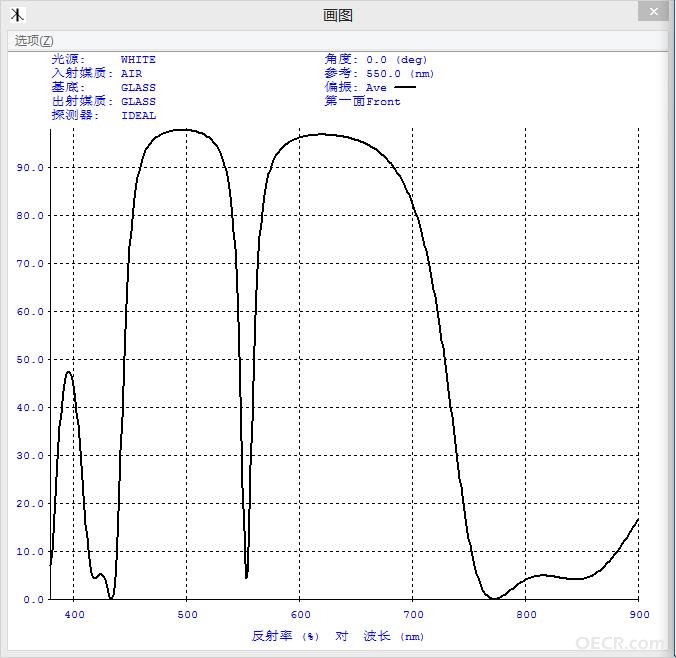

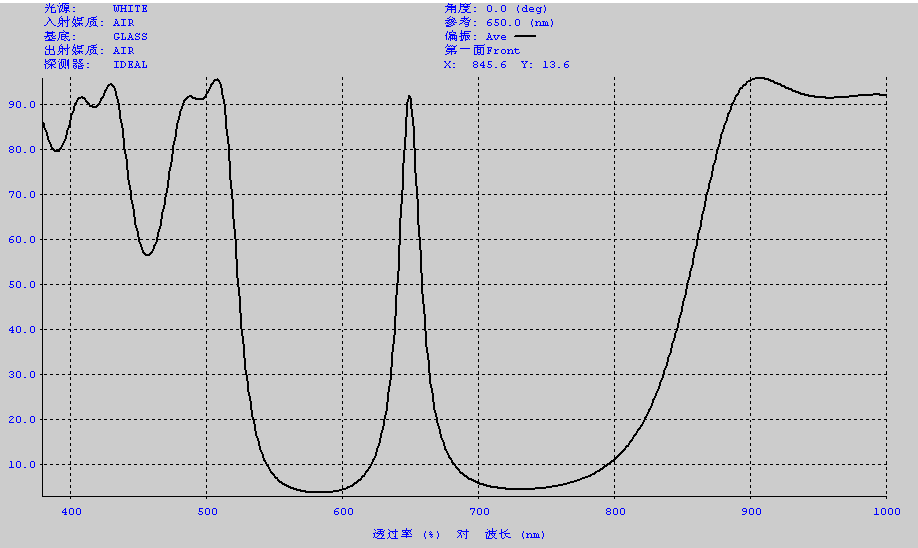

请教一下:BPF如何判定是高折射率还是低折射率的问题,是偏多还是偏少。
BPF
BPF
发表于 2014-2-28 00:28:08 | 显示全部楼层
通过比对HL各组系数的变化来进行修正
点评
bpf个人觉得看不出来hl的匹配关系,sp能看出来  发表于 2014-5-13 16:36
总光学厚度增加的话,峰值会向长波方向移动。传说中的五指山法,通过前后指峰变化,看失配方向,要更清楚些。  发表于 2014-3-1 09:43
不好意思,当H为1,L为1.05时,尖峰向右移,当H为1.05,而L为1时,尖峰也向右移!不知对不对  发表于 2014-2-28 21:47
赞一下,很直观  发表于 2014-2-28 16:48
