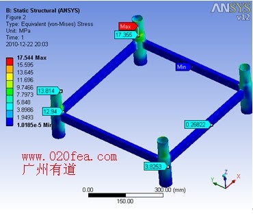

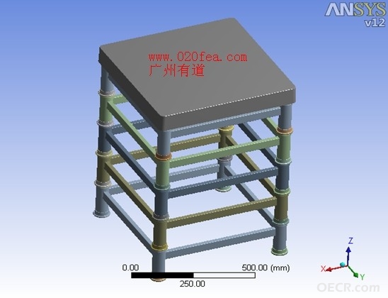

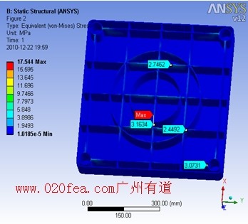

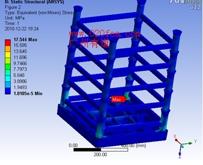

TEST REPORT应力分析结果3.jpg TEST REPORT应力分析结果2.jpg TEST REPORT应力分析结果1.jpg TEST REPORT分析模型.jpg
