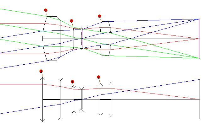

可以使用两个薄透镜来模拟.厚透镜=薄透镜+平板+薄透镜.

 楼主| 发表于 2004-9-21 00:06:00 | 显示全部楼层
<P>(上图中)两个薄透镜之间的沿轴粗黑线是Zemax画的还是后来加的?很醒目啊</P>
发表于 2004-9-21 15:47:00 | 显示全部楼层
上面的图形不是用ZEMAX画出来的.是另外一个软件.

发表于 2013-7-26 19:21:37 | 显示全部楼层
redflag 发表于 2004-9-20 20:22
请问是用什么软件实现的?国内使用这种软件的多吗?谢谢回答。
