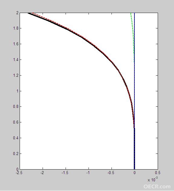

如图示:黑色为透镜组球差曲线,初级、二级、三级分别为r、g、b。
透镜组球差分布

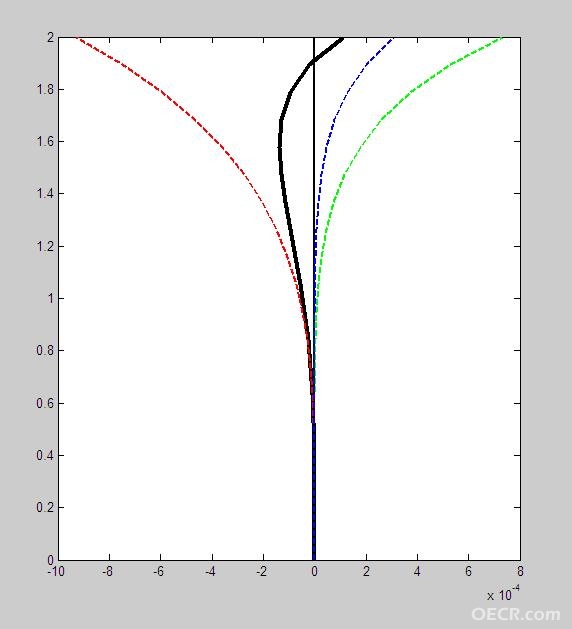

第一面球差分布

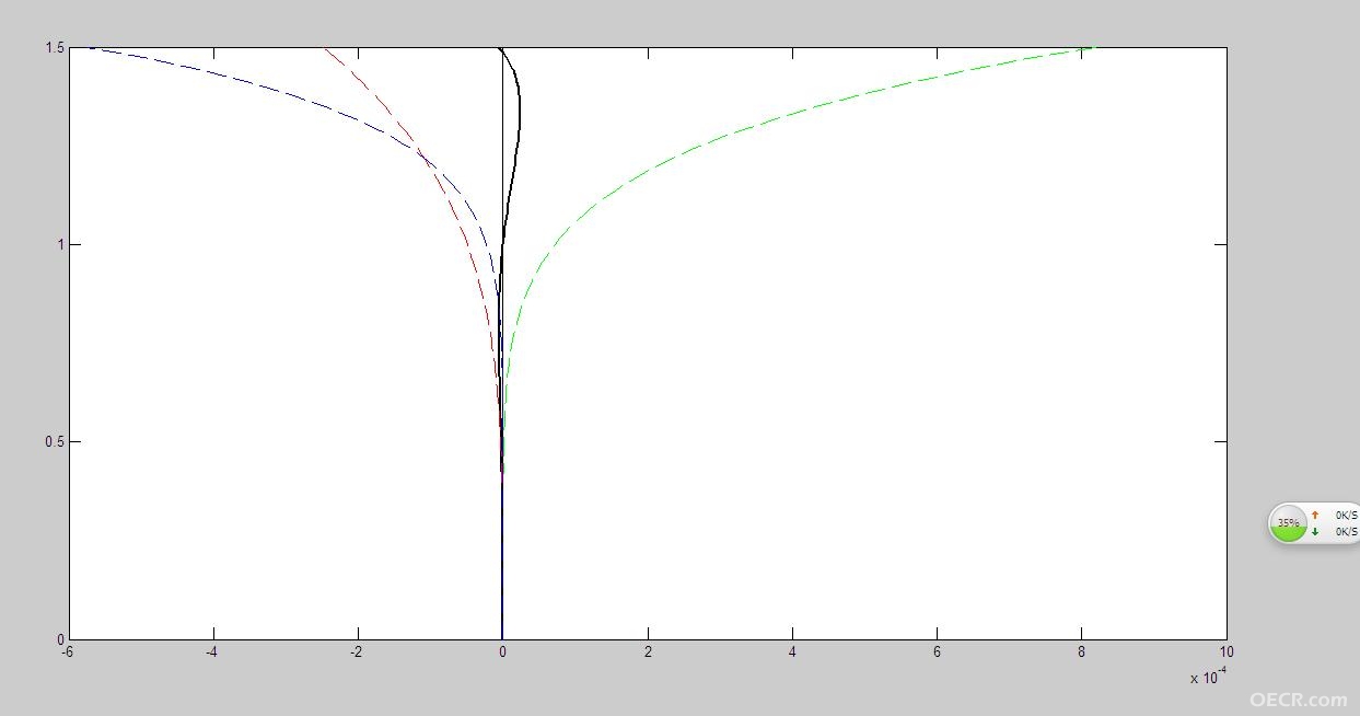

第二面球差分布

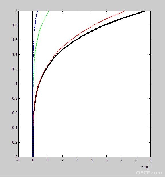

第三面球差分布
由以上曲线可以看出,对透镜的单个表面而言,其球差以初级为主。透镜的消边缘球差,基本上是以第二面的初级、二级球差,补偿一、三面的初级球差。

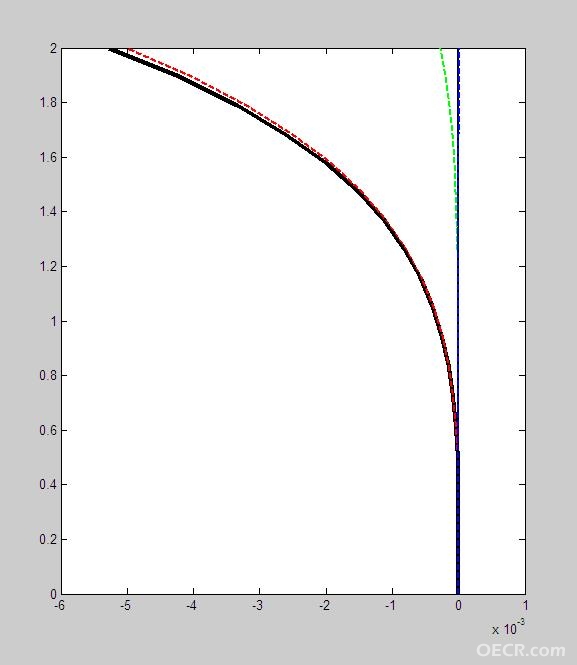

而下图的消带球差透镜球差曲线的校正,是修改透镜结构,产生了与以上透镜结构,反向的三级球差,对球差进行了进一步的补偿获得的。这个,会在以后发帖说明。
消带球差透镜组球差分布
