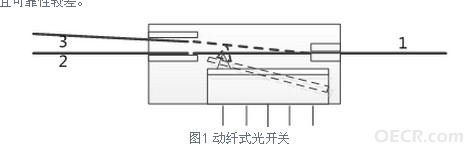

      动纤型光开关使用TEC光纤,将光纤端面进行抛光和镀膜,使用继电器将可动纤抬起与落下,与不同的固定纤进行耦合,达到开关切换的目的,具有成本低,插损低,功耗小的优点,但是由于光纤端面的反射,回损指标受到影响,同时可能存在回跳现象,重复性方面不是很好,且可靠性较差。
图1 动纤式光开关

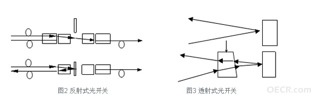

      反射式光开关利用继电器驱动高反镀膜的玻璃片切入光路,实现反射与透射的切换功能,此类开关原理和结构较简单,作为最早应用的机械式光开关,技术和工艺相对成熟,各方面指标都较好,但是由于反射耦合的敏感性,反射镜切换时的轻微位移容易造成重复性差。
透射式光开关利用继电器驱动楔角或棱镜实现光路偏折或偏移,此类开关目前应用最为广泛,有插损小,重复性小,稳定相关损耗小的优点。
   图2 反射式光开关    图3 透射式光开关
