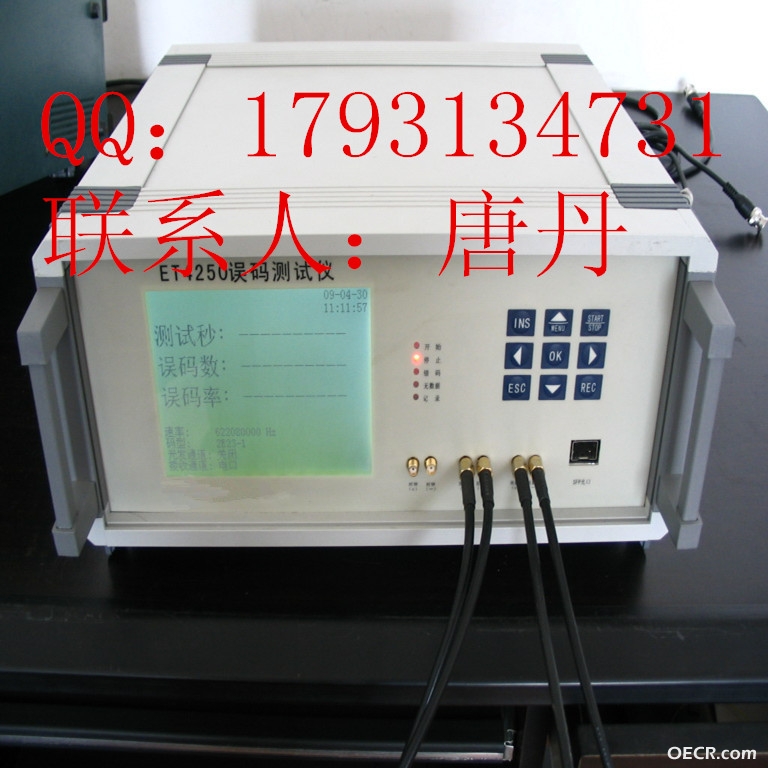

        ET4250误码测试仪对接收的数据进行检测,并与数据源对比,得出接收的比特总数RBM和接收的错误比特数RBEM,由微处理器计算出误码率BER=RBEM/RBM,然后对相关参数实时显示。相关软件用来完成误码仪数据显示、打印功能。
        ET4250误码仪有1个触发时钟通道、一个电口(含1个发数据通道和1个收数据通道)、1个光口(含光收、光发)。电口发通道的数据幅度可以在峰峰值200~800mV范围选择。
        ET4250误码仪使用菜单界面来设置参数、显示参数。
        误码仪指示灯用来显示误码仪的工作状态: 开始、停止、错码、无数据、记录。误码仪后板上有RS232串行数据口,用来与电脑连接。电脑安装专用软件后,可以读取误码仪储存的误码记录,保存到电脑,并可以打印输出。

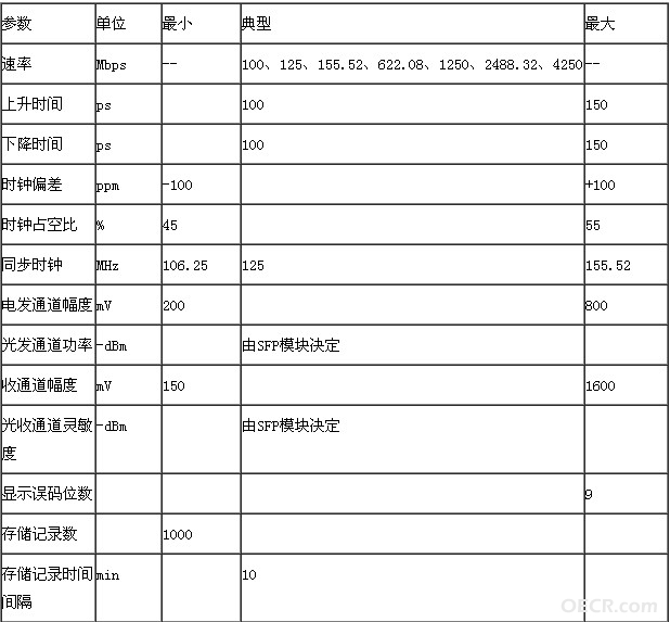

   性能参数:
