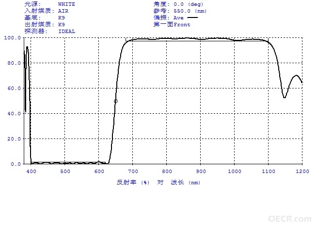

大家讨论一下,390-620nm T>92%,T 50%=650±10nm,690-1150nm T<2%,容易实现吗

可以实现的!!!

在膜系設計上可以實現,不過要做出成品來,就需要設備與製程控制的技術囉!

390-620nm T>92%   这个不容易吧,390NM的地方有吸收的

材料选择很重要
发表于 2013-11-16 20:34:33 | 显示全部楼层
可以的,zro2+sio2,只是镀膜的时候会很麻烦
