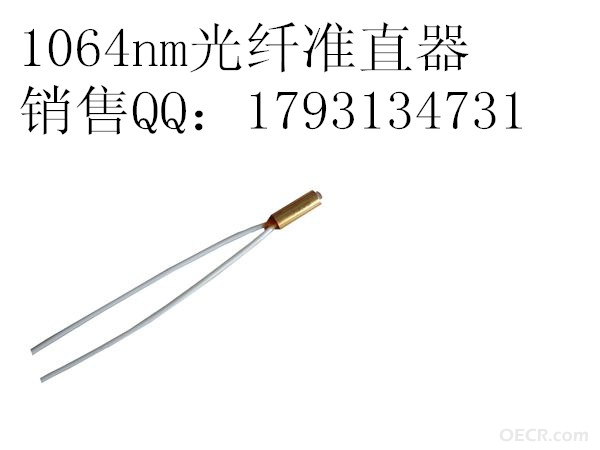

[供应] 重庆供应批发多模光纤准直器特殊波段1064nm
发表于 2013-11-8 09:43:07 | 显示全部楼层 |阅读模式
产品特点】
低插入损耗
高回波损耗
高环境稳定
参数
单位
数值
中心波长  nm   850, 980, 1064, 1310, 1480,1550
操作波长范围  nm   +/-30
工作距离mm 5
典型插入损耗 at 5mm WD  dB  0.2
最大插入损耗 at 5mm WD  dB  0.25
最小回波损耗dB  35
最大光功率(CW)  mW  500
最大拉升负载N  5
光纤类型  um
多模光纤    62.5/125 or 50/125
工作温度℃   -5 to +70
储存温度℃    -40 to +85
MMC-①①①①-②-③-④-⑤-⑥-⑦⑦-⑧⑧-⑨-⑩
①①①①:波长 ⑥:纤芯直径
85 - 850nm 1 - 50um
98 - 980nm 2 - 62.5um
06 - 1064nm S –指定
48 - 1480nm
3155 -1310/1550nm ⑦⑦:连接器类型
S –指定 1 - FC/UPC
2 - FC/APC
②:尾纤类型 3 - SC/UPC
S –单尾纤 4 - SC/APC
D –双尾纤 N –无
S –指定
③:透镜直径
1 - 1.8mm ⑧⑧:光纤护套
2 - 1.0mm(只适用于单光纤) B - 250um 裸光纤
S –指定 L - 900um 松管
S –指定
④:透镜类型
G -Grin Lens ⑨:光纤长度
C -C Lens 1.75 - 1.75m
S–指定
⑤:工作距离
1- 5mm ⑩:包装类型
S–指定 1–金属架
2–玻璃管
