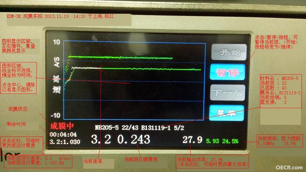

 楼主| 发表于 2013-11-19 23:13:39 | 显示全部楼层
新鲜实拍成膜状态:
成膜实况
成膜实况
点评
XDM-3K晶控仪已经添加了 U盘导入膜系功能。 再不用担心输错啦。  发表于 2014-8-20 17:03
可不可以在电脑里面把膜厚写到晶控仪里头,有这个功能的话那就很强大了。以前经常镀百来层的光输入厚度也要十几分钟以上,还要核对膜厚,输错了就挂了。  发表于 2014-3-19 14:42
发表于 2013-11-20 11:27:48 | 显示全部楼层
MorningTech 发表于 2013-11-19 23:13
新鲜实拍成膜状态:
图中两条线是怎么回事?
 楼主| 发表于 2013-11-20 14:43:09 | 显示全部楼层
XDM-3K 不主动消除 过往成膜曲线。
如果<操作页面>(当前页面)没有切换过,则当前点图形将一直叠加上去,用户若嫌乱,点击图形区中央即可清除显示。
如果<操作页面>切换过,则XDM-3K保留显示最近半小时的曲线。
上面的一条是 SiO2材料 的速率曲线,速率设定 6.0 A/Sec,可看出是几次重叠的(中途也清除过)。
下面一条是高折射率的曲线,圈中点是拍摄时位置。

发表于 2013-11-21 10:44:04 | 显示全部楼层
成膜实况图,屏幕中右下角的5.93 24.5%是什么意思?
 楼主| 发表于 2013-11-21 16:06:01 | 显示全部楼层
5.93 的意思是当前晶振片的谐振频率是 5.93MHz,
24.5%的意思是当前晶振片的阻力损耗值是 24.5%。
损耗值反应晶振片的谐振损耗,是XDM-3K专有的有用的一个参数。 ( 在晶振片的电学LCR等效回路中,电阻R就代表损耗。)
当前用绿色表示,说明晶振片损耗值处于一个良好状态。
