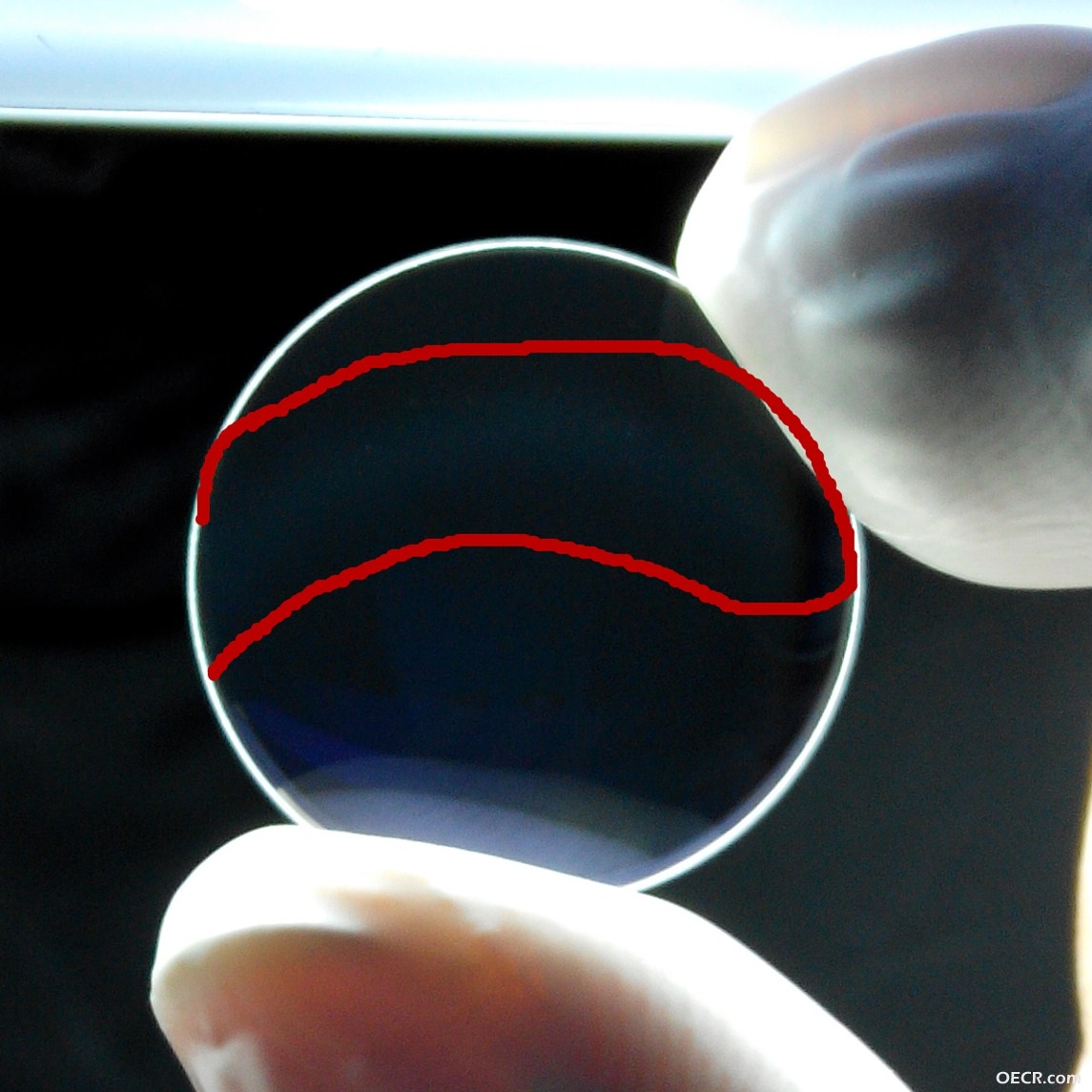

[讨论] AR膜第2面出现圆弧状白雾带

发雾,发白:加热温度,基底清洁两个环节有问题。(个人建议与其它天关)

发表于 2013-11-22 01:43:57 | 显示全部楼层
霹靂貓 发表于 2013-11-1 14:49
白斑壓克:一般是放置時間太長氧化或洗劑殘留所致!!
你鍍第二面時机会较大.因是番面第二面洗淨制程的問題!! ...
这也不一定啊!!他说是出现一个圆弧状白雾带啊!那清洗洗不淨,要不就整个镜片发白雾,要不就是镜片两边和角下发白雾,再说有时候过几天它才出现白雾状啊!!
发表于 2013-11-28 15:58:16 | 显示全部楼层
应该是洗净的问题
发表于 2013-11-28 16:00:15 | 显示全部楼层
这种情况大多是清洗的问题
 楼主| 发表于 2013-12-12 20:56:35 | 显示全部楼层
魅力薄膜 发表于 2013-10-30 08:42
拍张照片上传看看,
今天又出现了。同一罩两种零件。其中一种LAK3的材料有这个白雾
今天又出现白雾了
今天又出现白雾了
发表于 2014-5-7 19:55:20 | 显示全部楼层
镜片的形状怎样平凸 平凹
