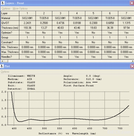

各位同仁:
         使用TI3O5镀增透膜,实际与设计相差较多,想请教TI3O5的控制参数、密度等,谢谢。

tooling 折射率 都对吗

折射率没问题, tooling 改变后镀膜结果没有变化。

设计的没问题,但镀后结果差很大

1.什么设备?
2.镀多厚?
3.速率多少?
4.你的折射率多少?

2.镀多厚?
3.速率多少?
韩国设备,镀4层增透、9层增透,速率3A/秒

真空度不稳定

把你设计的和镀出来结果传上来看看

说明实际的光学厚度与设计的不符,也可以说是物理厚度和材料折射率值不准

设计的再漂亮,和机台的各项条件有差异的话是镀不出来的。。。。
