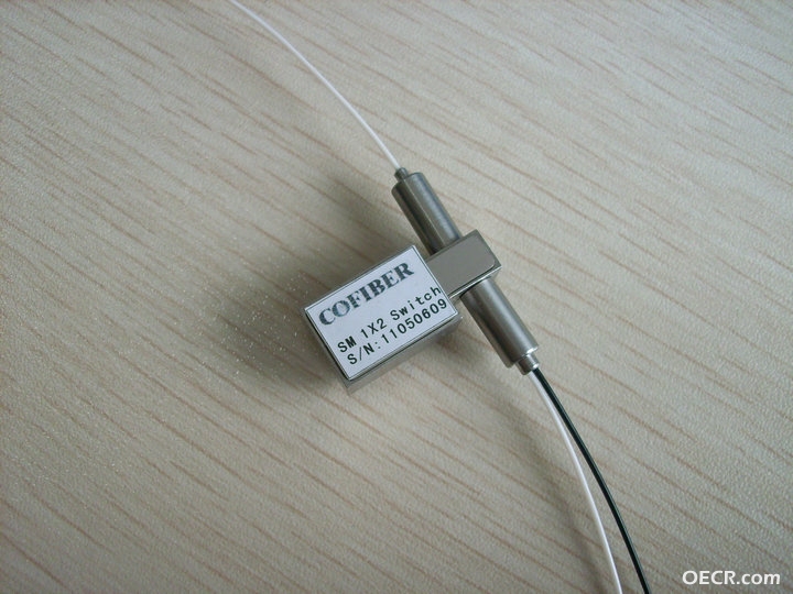

绵阳超光通信有限公司研发和生产的产品:光无源器件系列产品: MEMS光衰减器;机械手动可调光衰减器;机械式光开关(军工级,专利产品);光纤延迟线(专利产品);光环行器;mems 光开关(专利产品);光纤准直器(特殊波长,高功率大光斑);挤压式偏振控制器(专利产品); 全胶光隔离器;保偏跳线; 光纤放大器(连续或脉冲) ; DFB高稳定光源; FP 高稳定光源;ASE光源;SLED光源/宽带光源;超窄线宽光源;光功率计;各种可调滤波器;波长可调光源 ;代理国外特种光纤; 等等。光有源器件系列产品:蝶形激光器;100G光探测器 ; 泵浦激光器等等。联系方式QQ:1793134731
光开关
光开关
