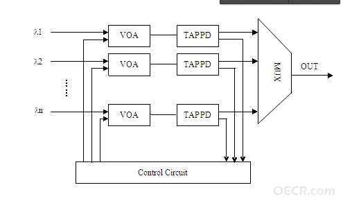

MEMS VOA(可调光衰减器)是光通信系统中的一种重要的光无源器件,具有小体积、低插损、快速响应、稳定性好、易于批量生产等优点,能很好地适应光纤系统小型化与集成化的发展趋势。
      VMUX是信道光功率预均衡合波模块,具有合波和各信道光功率预均衡的功能,即可对DWDM系统的每个通道光功率进行均衡,实现光信号的长距离无误码传输。VMUX模块提供多路光信道可调光衰减及合波,可在电路控制下调节输入与输出之间的光衰减量。在光通信线路中,经过EDFA之前的各波长通道的光,都必须用VUMX模块进行功率均衡,以保证各通道的光信号功率控制在可允许的范围内,避免非均衡增益经EDFA放大而导致比较严重的非线性效应。
        如图,VMUX模块由均衡功率的VOA组和合波的MUX构成,其常见结构有两种:一种是用可靠的MEMS VOA阵列与基于成熟的介质膜滤光器(TFF)技术构建的MUX实现,另一种是用新兴的PLC VOA阵列与基于波导阵列光栅(AWG)技术构建的MUX实现。两者应用的场合各不相同,前者常用在信道数较少(n≤16)的系统中,此时的性价比高,MEMS VOA组无需配备制冷器与温控电路,无需进行散热设计,且整个模块具有更小的PDL与偏振膜色散(PMD),更高的隔离度和更低的功耗。
