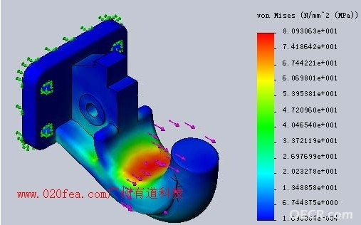

Tow Hook牵引钩
1 设计要求:
该装置为一拖拽车辆用的牵引钩,设计工作载荷为20000N。
2 分析零件
件1本体零件是主要的承载零件,因此,这里对本体零件进行静强度校核。
3 分析目的
验证件1本体零件在给定的载荷下静强度是否满足要求;
4 分析结果
零件的材料选用可锻铸铁,极限应力275.7MPa。按照书中尺寸进行建模,件1本体零件的体积为1230.1cm3。
根据零件的工作情况,对该零件进行静力分析,结果如图1-30所示。模型的最大von Mises为80.9MPa,零件的安全系数约为3.4。零件安全。
5 零件改进
由图1-28零件的应力云图可以看出,零件上的最大应力为80.9MPa,零件的安全系数较大,因此可以使用性能差一些的材料,这样可以节省制造的成本;零件上应力小的部分比较多,同时考虑零件的结构,这里不对结构进行更改。
更改零件的材料为灰铸铁进行静力分析,结果如图1-31所示:最大von Mises为80.9MPa,安全系数约1.9,零件是安全的。
