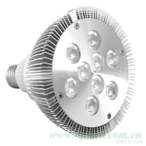

LED灯具中(特别是球泡灯)传统的散热系统是用导热硅脂把芯片基板中的热量传到外壳,并用螺丝进行辅佐的机械固定。而这篇文章介绍的是在LED灯具工作中刚开始逐步运用的导热压敏型胶带,它在许多情况下能替代导热硅脂,帮助LED灯具的散热。首要应用是粘接载有LED芯片的铝基板(或许陶瓷基板)和散热鳍片(或外壳);并一同将芯片的热量传导至外壳,一同起到粘接和导热的效果。此压敏型胶带和导热硅脂对比具有运用方便,外观美丽,导热率良好,粘性高可替代机械固定等特征。

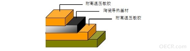

1.        导热胶带产品结构
压敏型胶带作为粘接解决方案早已经广泛应用在电子及工业市场,它具有以下特点:
• 拥有持久的高粘性
• 应用时只需施压
• 不需通过水, 溶剂或加热活化
• 有牢靠的粘粘力
• 有足够的内聚力和弹性
欣亚旭科技公司在普通压敏胶带中加入陶瓷导热填料,使它在粘接的同时具有导热功能,并且导热率为1.0W/m*K。

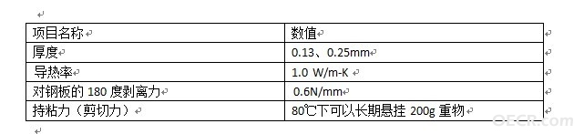

2.  欣亚旭导热胶带主要性能指标举例

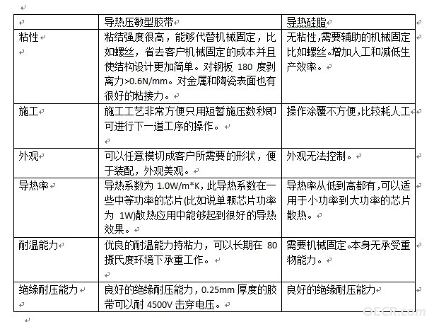

3 、导热胶带和导热硅脂相比在此应用中的优缺点
