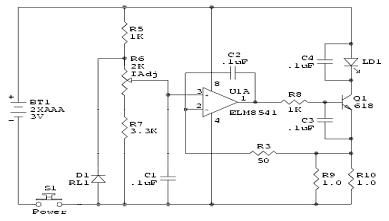

应该是一个 LD脚,一个接地脚, 一个PD脚!!!  呵呵
2008-3-3 08:40:24
要是808的激光二极管,就得采用下面的电路了,这种电路工作电压为3。8-5V之间,输出电流为50-800毫安,这样就可以驱动50毫瓦到500毫瓦的激光二极管了,一般输出3-10毫瓦的 532激光,使用的808的管子为200毫瓦的,20-60毫瓦的532,使用的管子为500毫瓦左右的。这个电路都可以,但是大功率管和LD要作好散热处理!!还有晶体。电压基准可以采用TL431,运算放大,可以采用LM358。三极管可以采用D880或者D882(都要加散热片的)
