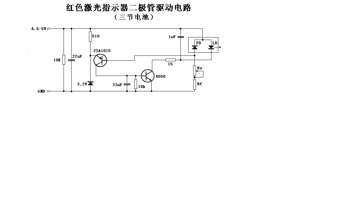

想自己做一个。可能太简单了,各位别不屑于答

再弱弱地问一下,用两个1。5V的电池,要辅助电路吗,低电平接负极?高电平接正极?接地是指?

正负极找到了,可以接了3V也不很亮,在墙上看不见光点,而且一会管子就很烫,是不还要加什么辅助电路。或者是我买的管子不是做这个的?
2004-9-20 16:16:00
需要专门的驱动电路呀。要是直接接3V的电压,恐怕管子早就OVER了!!!!!
2004-9-20 16:19:00
里面有贴片三极管电阻等。上面的是红色的
