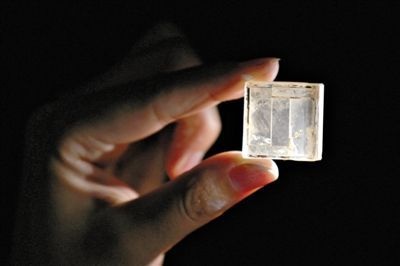

中国科学院,研究人员展示特殊合成晶体材料(KBBF)。该晶体是产生深紫外激光设备的核心材料。“世界看得更清晰了。”一个由中国科学院承担,名为“深紫外固态激光源前沿装备”的中国自主研发项目6日通过验收,这意味着中国成为世界上唯一一个不仅能取得精密的深紫外光,而且还能将光源复制、应用和推广的国家。科学家表示,这一总投入近4亿元的科研项目,将推动中国在物理、生命科学、信息工程等六个学科的突破,助力科学家冲击诺奖。

“晶体是核心基础”,深紫外固体激光源系列前沿装备的项目首席科学家,中科院院士陈创天在iPad上写下了这几个字,因为嗓子生病,他借助助手告诉记者,整个项目的核心就是他手上拿着的一个几厘米宽厚的晶体:大尺寸KBBF晶体。
实验室内,在一张L形的桌子上,摆着一台深紫外固态激光源装备:黑色部分为基频光、二倍频和三倍频系统,真空金属罐为六倍频系统,这里便是激光源的核心:KBBF晶体。
打出深紫外光的基本原理可以这么理解:基频光波长为1微米,是科研上通用的一种标准光源,打入晶体后,通过倍频,光波长减半,这种方式被称为“二倍频”,再减半为“三倍频”。
前两次光波长减半,可以通过激光源设备里较为普通的晶体完成,最核心的是“六倍频”,其必须在真空中完成,并且只有通过特殊的KBBF晶体才能实现:355纳米的紫外光从空气中进入真空罐的通光口,经过KBBF晶体发生倍频,光路系统“过滤”出光段再次减半的光,令其从出光口打出,此时便已得到深紫外光。

其实就是一句话新闻,中国人又做出了一款新紫外六倍频晶体叫KBBF?
发表于 2013-9-12 13:24:40 | 显示全部楼层
哥,这是355的倍频晶体,不是6倍频哈。里面细节难度很多很多的,再用它做的177.3的激光器,对科研意义很大的。
