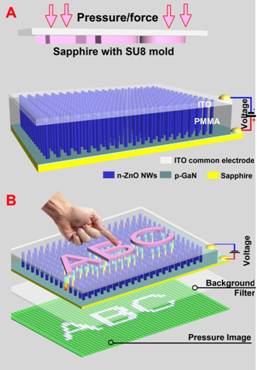

  图一:高分辨率光电并行应力传感芯片设计原理(A)三维压电发光二极管阵列示受应力前 (B)三维压电发光二极管阵列示受应力后,相应受应力的纳米线中产生压电电势(图中彩色纳米线)对应的LED发光强度增强。

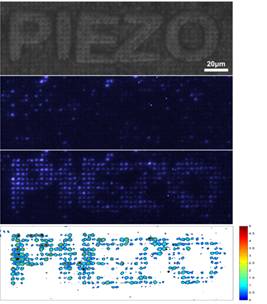

    图二:高分辨率光电并行应力传感芯片应力成像结果,外力通过一个“PIEZO”形状的模型施加到器件表面,我们就会得到相应的器件表面应力分布图。(A) “piezo”形状的模型位于器件表面。(B)未加应力前,器件发光强度图。(C)施加应力后,器件发光强度分布图。(D)器件表面应力分布结果。

基于压电光电子学这一效应,潘曹峰博士领导董林博士、朱光博士等将自上而下的微纳加工技术和自下而上的纳米材料合成很好地结合起来,制备了基于垂直生长的单根氧化锌纳米线阵列的三维大规模压电发光二极管阵列器件;每一个氧化锌纳米线就是一个发光二极管,同时也是一个像素点。该阵列中氧化锌纳米线的直径在1微米左右、线中心间距4微米,像素密度达到6350dpi,器件分辨率达到2.7微米,器件尺寸达到1.5cm*2cm(受显微镜CCD视场限制,论文中报道的样品区域包含超过20000个像素点)!和现有的同类研究相比,在分辨率上提高2-3个数量级,像素数量上提高了几百倍,在像素密度上提高了4-5个数量级!
当器件表面受到外力作用时,受压的纳米线所在的发光二极管光强比没有受压的纳米线所在的光强有显著增强,而且增强程度正比于器件局域所受的外加应力。通过对整个器件的发光二极管阵列的发光强度变化的监控,就可以很容易得知器件表面的受力情况。由于该研究组创新性地采用光信号(而非传统的电信号)来作为表征信号,CCD相机采得的发光二极管阵列图像为载体,这就使得该器件在光传输、数字化处理、光通信等方面有很好的应用前景。而且由于所有的发光二极管的发光强度是利用CCD“并行”记录的,所以相比于传统的“串行”数据记录,该器件具有非常快的应力响应及记录速度。
