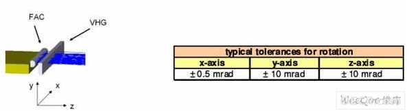

  图1所示的是采用外部波长稳定方案的半导体激光器bar条的典型组成。VHG的角度敏感性有利于减少半导体激光器bar条的发散,特别是在快轴方向上利用快轴准直透镜(FAC)来准直光束。VHG将显著提高光学反馈。VHG直接置于FAC之后。图1中的表格所示的是有效波长稳定所需的典型对准公差。
  图1:采用波长稳定方案的半导体激光器bar条的典型组成,VHG直接置于快轴准直透镜(FAC)之后。表中给出了图中所示组成的典型对准公差。
  Typical tolerances for rotation:典型旋转公差
  x-axis:x轴;y-axis:y轴;z-axis:z轴

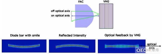

  前面提到,最常见的外部波长稳定方案是将一个单独的块状VHG直接置于快轴准直透镜之后。这种布局的一个重要的缺点是对smile效应灵敏。由于smile效应,一些发射体不正好在光轴上,导致准直后产生偏转角,最终导致反射光相对于发射体的初始位置的偏移(见图2)。不在光轴上的发射体将接收到较少的光学反馈,如图2中的右图所示。
  图2. Smile效应对采用体全息光栅波长稳定技术的半导体激光器bar条的光学反馈的影响
  Off optical axis:偏离光轴
  Onoptical axis:在光轴上
  Diode bar with smile:具有smile效应的半导体激光器bar条
  Reflected intensity:反射强度
  Optical feedback by VHG:VHG的光学反馈
  Optical axis:光轴
