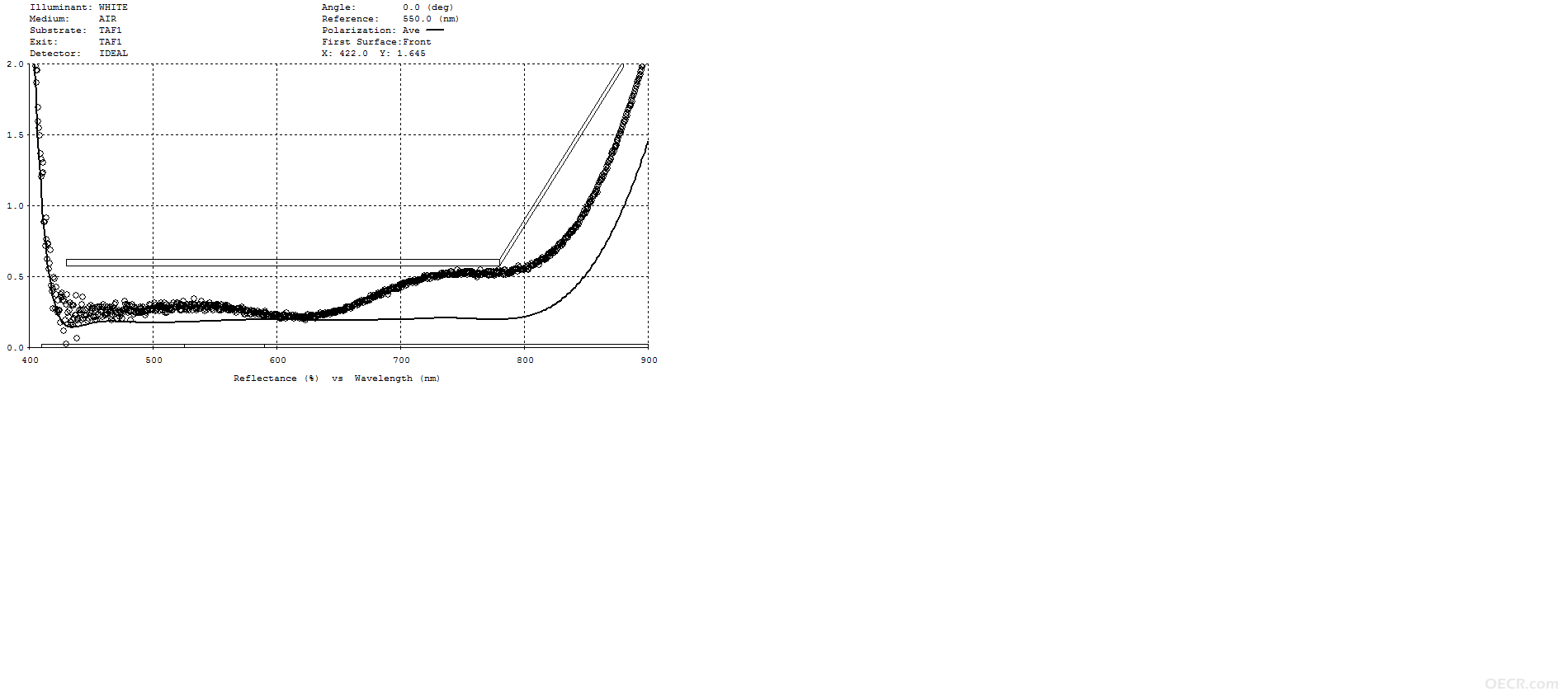

如图:小弟想请教下,这是怎么了?是材料折射率出问题,还是TOOLING的问题?工艺我是按照镀单层膜求材料折射率和TOOLING的镀膜工艺镀制的,模拟折射率也能完全重合,但是实际曲线如图!

没有抓准tooling

短波还可以的,如果是TOOLING问题,那么短波处也应该不好吧?

呵呵   不能这样认为啊
发表于 2013-7-30 13:51:10 | 显示全部楼层
仔细的模拟下,你的薄层是不是影响比较大  不同的膜层用不同的tooling。多做做就有经验了

我覺得應該是在700~900nm的折射率有問題:設計的折射率&實際鍍膜的折射率有差異.

个人认为有两种可能1.设计中有薄层或有敏感层,考虑tooling问题。2.不知道你用的什么机器?机器的稳定性没控制好导致n的变化。
