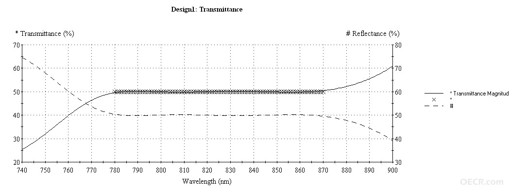

使用(HL)^7   reference wavelength 850nm   尝试优化 T 50%就可以啊

我尝试了很多次,都不行不知道你是怎么设计的。不知你有没看清那指标,材料是融石英的,45°胶合棱镜

区区60NM 宽的波段,折射率不就是1.51么?
PBS设计,估计你是镀不出来吧

发表于 2013-7-27 14:50:49 | 显示全部楼层
