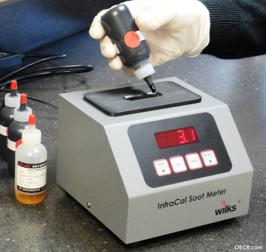

InfraCal HATR-T2水中含油分析仪采用EPA方法1664项,采用比水轻的正己烷,戊烷或Vertrel MCA作为提取溶剂,提取过后溶剂悬浮于水面之上。然后基于蒸发技术和测量残余油和油脂,分析仪配备有一个内置的立方氧化锆水平衰减全反射(HATR)不锈钢样品阶段。整个分析需要不到10分钟,仪器精度最高可达到为8 ppm。如想进一步了解或咨询订购请联系 刘经理 13927443410 QQ 121206359。
HATR-T2的特点
1、仪器操作简单快捷,人性化设计,响应快速,性能稳定;
2、在操作时将装有待测样品的比色皿至于仪器中进行测量即可;
3、测量时间在10-15分钟内,包括样品前处理;
4、测量范围大,可检测2-5000ppm之间的浓度;
5、可检测样品中所有油类和芳香烃类物质的含量
6、多种萃取溶液可选,包括正已烷, 戊烷, Vertrel MCA,
7、各种测试TOG/TPH的场合均可使用
HATR-T2红外光谱测试油脂含量的原理
Infracal型TOG/TPH红外分析仪是基于快速测定水和土壤样品中总油脂(TOG)和总石油烃(TPH)浓度的红外光谱方法,其工作原理符合朗伯-比尔定律。即用一束强度为I0的特征红外光照射样品,由于油脂对特征红外光产生吸收,透射光强度会减弱为I,样品对特征红外光的吸光度则为A=lg I0/I。根据光吸收的朗伯-比尔定律,吸光度与样品中油脂浓度(C)的关系为A=abC,其中a为吸光系数,b为样品池厚度,即样品的吸光度与油脂浓度成正比。通常厂家出厂时已经用一组溶度已知的待测样品建立了标定体系,用户可以得知吸光度与油脂浓度的关系式,根据该关系式和被测样品的吸光度,可以求出被测样品中的油脂浓度。
