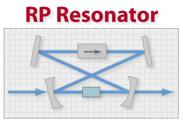

    目前,费朗霍夫研究所、耶拿大学、英国南普顿大学等都在使用该软件,希望它也可以辅助您的研发项目。
   RP Resonator 可以设计并优化各种复杂光学谐振腔 (如环型、板条、蝶型等),也可以进行曲折光路的模拟。
    A、它能通过谐振器设计全面地计算谐振腔的参数,不仅能计算模式半径,还能计算准直灵敏度、几何色散、Gouy相位转换和谐振器模式的频率简并等。
    B、软件通过定义因数函数的方式实现强大的自动优化功能,并将与您所研究对象相关的所有谐振腔属性考虑在内
    C、借助于强大的脚本语言,您可以用最方便的方式来输入谐振腔参数、创建各种各样的图表或以文本文件输出结果等。这种灵活性对实际工作所带来的必要性是其他任何产品都无法取代的。
    D、您可以借助输入向导格式自动生成常用谐振器类型的脚本代码。如需其他类型的脚本代码,您只需要相应的修改一下即可获得。
    E、软件自带使用手册:一本PDF格式的手册文档和在线帮助系统。
    F、软件注册费用包含充足的技术支持,也可以将此技术支持作为谐振器和固体激光器的技术顾问使用。
    这款软件是致力于固体激光器人士的必备工具,它对谐振器的优化功能将给您带非常好的体验。比如,它能确保您的谐振器具有合适的模式大小,而且不会具有过度的准直灵敏性。拥有这款软件及其技术支持后,您将体验到的工作效率和工作能力得到极大的提升。

ABCDEF矩阵算法
RP谐振腔的计算是基于一个扩展的ABCDEF矩阵算法。与通常使用的ABCD矩阵算法相比,它不仅可以进行模式半径的计算,也能计算由于腔镜失配造成的光束位置改变
另外,它也可以处理与波长相关的折射,比如在棱镜的折射。比如,在锁模激光器的谐振腔里,其色散补偿是通过一个棱镜对(见实例)。该软件可以计算波长相关的光程和由此产生的色散。
直线腔和环形腔也可以和从激光谐振腔里输出的光束一样被当作单程传播来处理。对于环形腔,光束的路径可以自动闭合,也就是说,第一个和最后一个镜子的取向及它们之间的路径长度可以自动计算。由此产生的设置可以图形化地显示,以立即识别可能的错误输入。
