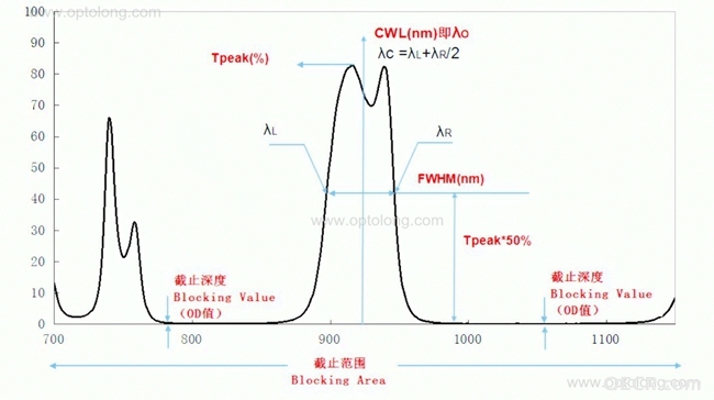

窄带滤光片的参数描述:
1 中心波长CWL
窄带滤光片的中心波长一般就是仪器或设备的工作波长,它是指通带中心位置的波长。图1为窄带滤光片的透过率曲线示意图。在图中,中心波长λc 的具体定义如下:
λc = 2(λL+λR)
其中λL,λR,分别对应透过率为峰值的一半时通带左侧和右侧的波长位置
在实际生产过程中,中心波长的位置与设计值总有或多或少的一点差异,所以在规定中心波长时,一般都要加上一个公差范围。这个范围是由实际使用条件决定的。比如对15nm左右的带宽,中心波长的容差一般只允许到±5nm,对于30nm以上的带宽,就可以放宽到±8nm。
可定制中心波长范围:400-3000nm之间可以定制,
带通
带通
图1 窄带滤光片的参数示意图
2 带宽 FWHM
带宽定义为在最大峰值透过率(Tpeak)一半的全滤光片宽度,有时也叫半高宽(不是50%点,而是Tpeak×50%),英文字母经常用FWHM(Full Width at Half Maximum)表示。具体的带宽值定义如下:
FWHM = λR - λL,
带宽的选择与采用的光源、需要的信号波长范围以及干扰的大小有关,并不是越窄越好,比如针对测距望远镜,40nm的带宽的905滤光片是最佳的选择。
3 峰值透过率 Tpeak
峰值透过率是指带通滤光片在通带中最高点的透过率大小,用Tpeak(%)来表示。需要注意的是,峰值透过率不一定就是中心波长的透过率。峰值透过率的高低要求视使用场合不同而不同。在噪声抑制和信号大小的要求中,如果对信号大小更关注,希望能提高信号的强度,这种情况下需要高的峰值透过率,如果对噪声抑制更加关注,希望得到更高的信噪比,则可以降低一些峰值透过率的要求,而提高截止深度的要求。
4 截止范围
截止范围是指除了通带以外,要求截止的波长范围。在确定截止范围时,不能简单地说“除了通带以外,其他的都不需要”,这样描述过于理想化,在实际制作过程中会遇到麻烦,同时要求的截止范围越广,镀膜时间就会相对应的越长,成本就会越高,
截止范围的选择与采用的光源、所处的干扰光波长范围和所用的接收器的光谱响应范围有关,请根据实际情况确定波长范围,例如:650-30带通滤光片,截止范围一般要求400-1100(仅供参考)。
5 截止深度OD
截止深度是指截止带中允许能透过光的最大透过率大小。对不同的应用系统对截止深度要求不同,同样的,我们在确定截止深度指标时不能说“除了通带以外,截止带的所有光透过率为零”,这是达不到的,同时,也不能很笼统的用OD值表示,如905-40带通滤光片,截止范围是400nm-1100nm,截止深度则不能笼统的表示为OD3 @ 400-1100,这样的表述是很不严谨的,因为不可能每一段都可以达到OD3的截止深度,很明显,至少905这里是不可以的,这里需要分来来表述截止深度:
T<0.1%(OD3) @ 400nm-860nm
T<1%(OD2) @ 960nm-1100
为简便起见,经常用OD值来表示截止深度。OD值与透过率之间的关系如下所示:
比如T<0.1%,其透过率为10-3,对应OD值为3,对于T<1%,对应的OD值为2
6 入射角度
入射角是指入射光线与滤光片法线之间的夹角。
角度的变化会引起波长的漂移,所以如果入射光线与滤光片的法线夹角有一定范围,那么要指明这个夹角的具体范围,不同角度下使用,其效果是完全不同的。
