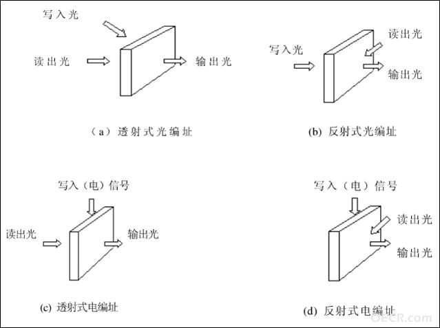

习惯上,把这些独立小单元称为空间光调制器的“像素”,把控制像素的光(电)信号称为“写入光(电)信号”,把照明整个器件并被调制的输入光波称为“读出光”,经过空间光调制器后的出射的光波称为“输出光”。 显然,读出光应能照明空间光调制器的所有像素,并能接收写入光或写入电信号传给它的信息,经调制或变换转换成输出光。按读出光工作方式分,可分为透射式和反射式。
而写入光或写入电信号应含有控制调制器各个像素的信息。把这些信号分别传送到相应像素位置上去的过程称为“寻址”(或“编址”)。如果采用写入光实现这一过程,称为光寻址;如果采用写入电信号时,则称为电寻址。
