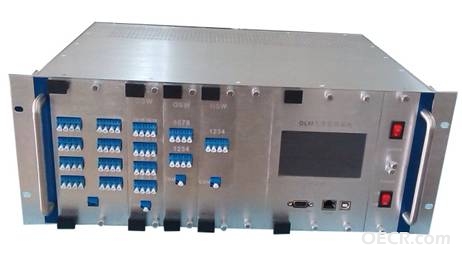

光缆监测节点设备是光缆网络管理系统的硬件设备。光缆监测节点设备的主要功能是对被监测光缆进行OTDR测试,产生相应的告警信息,上报给网管中心。科毅光通信提供的光缆监测节点设备分别是机架式1U高OMS100与机架式6U高OMS600两种系列。
1.        OMS100系列设备
OMS100系列光缆监测节点设备主要是针对数量少数量少的站点监控单独设计生产的,按监测方案不同分为OTDR+光开关与多通路OTDR两种,每一种按监测光口数量分为4监测口与8监测口两种型号。尺寸:437*240*45mm;OMS100系列光缆监测节点设备的外观
OMS100系列光缆监测节点设备的应用场合是:每个监测站点需要监测的光缆数量不多。如果需要监测的光缆数量不超过8根,只需要一套就可以满足要求。如果需要监测的光缆数量大于8,则可能通过增加节点设备来满足要求。每套节点设备通过独立的IP地址与网管中心进行网络通信,完成相应的数据通信与逻辑控制功能。网管中心通过网络对节点设备进行参数设备、启动停止测试、收集节点告警信息等操作,实现对光缆的监测。
OMS100系列OTDR+光开关方案
OMS100系列OTDR+光开关方案的节点设备内部主要由:电源模块、通信控制模块、OTDR模块与光开关模块组成
电源模块部分,OMS100系列OTDR+光开关方案的节点设备电源模块提供双电源供电方式,双电源可以选择直流-48V与交流220V进行组合。
通信控制模块负责节点设备与网管中心进行数据通信,对光开关的切换与启动停止OTDR测试,上传节点设备的告警信息与设备信息。
光开关模块切换OTDR测试光到不同的被测光口,实现OTDR的复用。光开关提供1x4与1x8两种型号。
OTDR模块负责对被测光纤进行OTDR测试,分析OTDR测试结果,产生相应的告警信息及上传OTDR测试曲线。对被测光纤采用轮流测试,轮流间隔时长可以自定义,最短为30秒,八通路全部轮流测试一次总共至少4分钟。

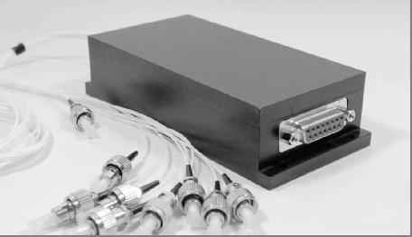

COC-OSW-1×N光开关有仪器式、模块式、机架式等,是一种具有切换光路作用的功能器件设备。光纤传输系统中,用于多路光监控、LAN、多光源/探测器换接以及以太网络的保护转换等。在光纤测试系统中,主要用于光纤及光纤器件测试,网络测试,野外光缆测试,光纤传感多点监控系统。
产品特征:
产品具备低损耗、高可靠性
关键部件选用知名品牌,可靠性更好
模块化设计,单体可达128路,并提供   光开关大型矩阵叠加功能
产品应用:
光传输系统中的多路光纤监控
多光源/探测器自动换接、光传感多点动态监控系统
光测试系统中用于光纤、器件、野外光缆测试
实验室光器件测试研究
光开关技术参数:
型 号                OSW-1×N
插入损耗        dB        1<N≤32        32<N≤64                64<N≤128
                Typ:0.6  Max:1.0        Typ:1.0  Max:1.2                Typ:1.2  Max:1.6
工作波长        nm        532~1064                1260?1660
测试波长        nm        532/650/780/850/980                1310/1490/1550/1625
回波损耗        dB        SM≥55、MM≥35
信道串扰        dB        ≥-80
偏振相关损耗        dB        ≤0.10
波长相关损耗        dB        ≤0.25
温度相关损耗        dB        ≤0.30
重 复 性        dB        ≤±0.05
使用寿命        次        107
传输光功率        mW        ≤1000
切换时间        ms        ≤10 (相邻通道顺序切换)
工作温度        ?C        -20~+70
储存温度        ?C        -40~+85
电 源        V        +5
模块外形尺寸        mm        1<N≤4 (135×40×32)        4<N≤12 (135×64×32)                        12<N≤16(184×78×36)
                16<N≤64(184×78×66)        64<N<88 (184×156×66)                        88≤N≤128(184×220×66)
